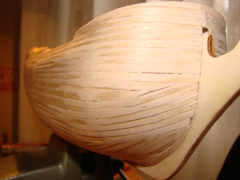

Eccomi... vi posto le foto del primo fasciame e dell'inizio della listellatura del ponte.
A breve seguiranno le altre.
Nuovo Primo Cantiere PRESIDENT della Sergal, Fregata inglese del 1760-dsc04961.jpg   Nuovo Primo Cantiere PRESIDENT della Sergal, Fregata inglese del 1760-dsc04964.jpg   Nuovo Primo Cantiere PRESIDENT della Sergal, Fregata inglese del 1760-dsc04966.jpg
Nuovo Primo Cantiere PRESIDENT della Sergal, Fregata inglese del 1760-dsc04968.jpg

Davvero sensazionale...complimenti, un fasciame pulito e come si deve, davvero complimenti!!

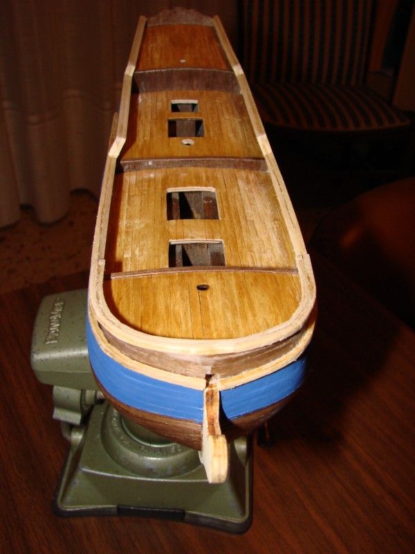

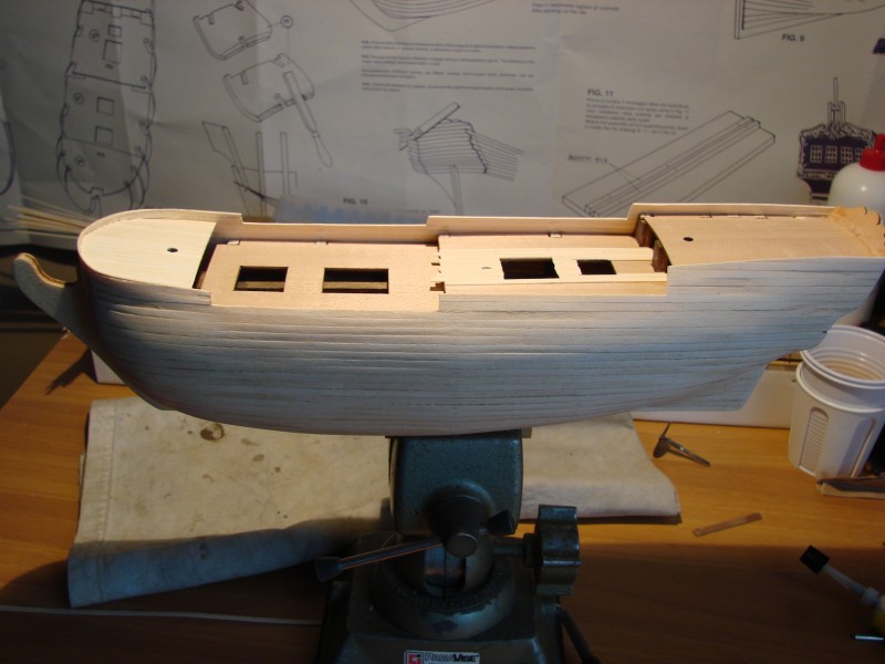

Allego altre foto della President.
Sono arrivato a questo punto.
Ps: comunque il materiale del kit non mi è sembrato molto buono come qualità
Nuovo Primo Cantiere PRESIDENT della Sergal, Fregata inglese del 1760-dsc05028.jpg   Nuovo Primo Cantiere PRESIDENT della Sergal, Fregata inglese del 1760-dsc05029.jpg   Nuovo Primo Cantiere PRESIDENT della Sergal, Fregata inglese del 1760-dsc05030.jpg
Nuovo Primo Cantiere PRESIDENT della Sergal, Fregata inglese del 1760-dsc05031.jpg   Nuovo Primo Cantiere PRESIDENT della Sergal, Fregata inglese del 1760-dsc05032.jpg   Nuovo Primo Cantiere PRESIDENT della Sergal, Fregata inglese del 1760-dsc05033.jpg
Nuovo Primo Cantiere PRESIDENT della Sergal, Fregata inglese del 1760-dsc05034.jpg   Nuovo Primo Cantiere PRESIDENT della Sergal, Fregata inglese del 1760-dsc05035.jpg   Nuovo Primo Cantiere PRESIDENT della Sergal, Fregata inglese del 1760-dsc05036.jpg
Nuovo Primo Cantiere PRESIDENT della Sergal, Fregata inglese del 1760-dsc05038.jpg

L'avatar di trinchetto
Messaggi: 7,853
....un paio di realizzazioni che in comune hanno non solo il modello, ma anche qualche incertezza nella posa del fasciame. La mano (pardon, le mani!) è buona, e si vede, ma necessita di affinamento. Con l'esperienza e qualche "moccolo" vi potrete meravigliare dei progressi che si fanno.
Mi associo a quanto finora detto, in particolare da Albatros ed aggiungo un paio di osservazioni
@rookierookie63: far girare i listelli a prua fino a fargli prendere una curva corretta è tra le cose più difficili. O bagni a caldo i listelli, poi sempre a caldo li lavori (piegalistelli elettrico o ferro da stiro o candela); o adoperi con mano ferma il piegalistelli a freddo, selezionando i listelli più duri e flessibili che hai a disposizione (ne romperai comunque tanti), o ti aiuti mettendo i blocchetti di riempimento non solo sulla prua, ma per l'intero spazio tra ruota di prua e prima ordinata, sagomando l'intero "arco di circonferenza" di prua, sul quale poi incollerai i listelli (hai comunque rastremato la prima ordinata in maniera insufficiente)
@danger68: sul primo fasciame la disposizione dei listelli va comunque bene. Per il secondo, ricorda che erano corsi (=file) di tavole che arrivavano da poppa a prua. Solo raramente si inteerrompevano prima, e con caratteristiche del tutto particolari. Non c'erano - di regola - andamenti anomali, tavole a punta o corsi che finivano contro ad altri corsi.
Buon proseguimento dei lavori e.... ai prossimi post!
