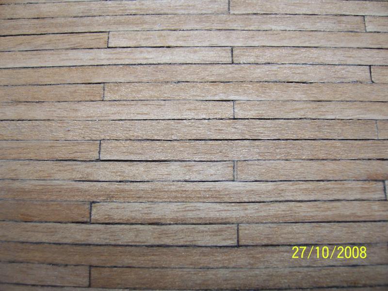

Originariamente inviata da redhawk Visualizza il messaggio
Perru se hai qualche dubbio su come procedere, ti consiglio di provare la stessa tecnica su dei listelli di scarto, in modo da non avere sorprese quando ti sposterai sul modello
bè ormai...... l'ho quasi fatto tutto!

foto!!!

Originariamente inviata da perru82 Visualizza il messaggio
foto!!!
Ciao Perru82, mi sembra un ottimo lavoro, ormase sei diventato un'esperto.
Credo che si possa simulare anche la chiodatura del ponte. Con una matita ben appuntira, la posizioni sul ponte dove devi simulare il chiodo, un paio di girate su se stessa e dovrebbe essere a posto.
Saluti. Mauro

perru82 è un newbie...
Originariamente inviata da Albatros Visualizza il messaggio
Saluti. Mauro
PS: Ovviamente fai prima qualche prova a parte
ci ho messo 3 sere per fare sto maledetto ponte! Con tutte le dita incollate e nere!
Ci avevo già pensato di simulare la chiodatura ma penso che la farò dopo aver fatto il fasciame prima di iniziare a montare le sovrastrutture
Marco
Ciao perru ...
... purtroppo ho letto tardi del tuo problema ( o forse sei tu che procedi come una locomotiva !!!), volevo dirti che per il ponte del bounty io ho usato questo sistema : da prima l'ho incollato senza listellarlo , in quanto ho sentito dire che mettendo prima i listelli la struttura del ponte diventa più rigida e difficile da piegare ,( ma mi auguro che tu non abbia di questi problemi), poi dopo avere incollato tutti i listelli con l'attach vi ho spennellato sopra una soluzione di acqua e nero , poi dopo asciugato gli ho dato giù di carta fine ed il risultato per me è stato soddisfacente , poi le foto sono sul wip e se vuoi puoi dargli un'occhiata.
SEA

Originariamente inviata da SEA.WOLF Visualizza il messaggio
Ciao perru ...
SEA
molto bello il ponte del Bounty! Cmq anch'io ho prima incollato e poi listellato.
Hai simulato la chiodatura vero? Che metodo hai usato?
Marco
Come gia accennatoti da Albatros ho usato la magica "matita", sono contento che ti piaccia come è venuto il ponte .
Scusa per non essermi accorto del fatto che effettivamente il ponte era gia' incollato .
SEA
SEA
figurati! proverò anch'io con la matita allora! Ma che disposizione dei chiodi hai usato?

finito di montare il ponte!! Meno male! Ho provato a pulirlo con l'acqua ragia e non sembra che il ponte si sporchi con il nero.
Ovviamente come ogni scatola di montaggio che si rispetti gli mancava mezzo listello per finire tutto il ponte e mi sono dovuto arrangiare con i pezzettini di scarto!
Non mi sono documentato in proposito , ma ho cercato di farne due per ogni estremo delle tavole non perfettamente appaiati ma disallineati leggermente .
