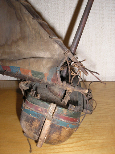

Salve a tutti,
sono nuovo del vostro forum nonchè abbastanza nuovo anche della materia.
Spero tanto possiate aiutarmi: mia madre ha ritrovato nel garage di casa una vecchia barchetta in legno ormai ridotta in pessime condizioni, tanto che la vela è ormai diventata rigida e se toccata si spezza. Le corde sono tutte rotte, lo scafo rovinato e opaco e sia in prua che in poppa manca un piccolo pezzo.
Vorrei rimetterla a posto ma non so davvero da dove iniziare. Premetto che non ha alcun valore (almeno credo) ma è un vecchio ricordo e quindi ci terrei a recuperarla. Inserirei un'immagine se sapessi come fare.

predefinito ecco le foto
Oh grazie per l'accoglienza e per il consiglio, io mi ostinavo a cercare nella barra strumenti qui sopra senza scendere in basso!!
Allora vi allego le foto e aspetto vostri consigli. A presto.

Come osserva titiro, per fortuna la nave è molto semplice, quindi il "restauro" non dovrebbe essere molto complicato. Premettiamo che io non ho mai fatto un'opera del genere, quindi al massimo posso darti qualche consiglio dettato dal buon senso...
Come prima cosa io cercherei di reperire un qualche schema delle manovre di una imbarcazione simile. Ho visto che la corel realizza la paranza che ha praticamente la stessa alberatura e quasi le stesse manovre, quindi ottenere questi piani (o anche qualcosa di meglio) sarebbe un buon punto di partenza. I piani della stessa imbarcazione li trovi anche in vendita dall'associazione navimodellisti bolognesi.
Ottenuto uno schema per le manovre, mi concentrerei su cosa si può salvare e cosa sia irrimediabilmente perduto. Da quel che scrivi e da quel che si vede, direi che la vela è in uno stato pessimo e mi pare che neanche le manovre se la passino tanto bene. Quindi procederei col rimuovere le manovre, la vela e nel mettere da parte pennone e boma. Se questi non sono rotti li puoi conservare per una successiva pulizia.
Fatto questo cercherei di rimuovere l'albero delicatamente, ammesso che sia in buone condizioni, ma da quel che vedo è leggermente spezzato. Per toglierlo senza ricorrere al tagliabalsa, puoi provare la soluzione proposta a questo link. Altrimenti se lo devi buttare vai di tagliabalsa e successivamente rimuovi la parte sottostante. Dopodichè schioderei le landre, i parasartie e scollerei la botte dal ponte. A quel punto dovresti avere uno scafo libero di subire qualsiasi trattamento.
Inizierei grattando con cartavetra fine lo scafo, la chiglia e le incinte, fino a far scomparire quelle strane chiazze e i rimasugli di colori. Poi passerei alla polvere del ponte, spazzolandolo con un pennello e "lavandolo" successivamente con un pennello largo imbevuto in acquaragia. Tolta la polvere dallo scafo puoi fare lo stesso anche sull'albero e i pennoni. Quando il grado di pulizia dello scafo sarà tornato accettabile, puoi pensare di verniciarlo usando gli stessi colori che ci sono adesso sulle incinte e mettendoci del bianco sulla chiglia e la carena. Io terrei in considerazione lo schema della paranza della corel, in modo da ricoprire completamente lo scafo di uno strato di colore.
A questo punto buona parte del gioco dovrebbe essere fatto, poichè si tratterebbe di rimettere a posto la botte, l'albero e i parasartie, rimettere su le manovre e la vela, queste sono operazioni che si fanno ordinariamente nella costruzione di un modellino, quindi non mi dilungo oltre in questo post.
Spero di aver contribuito a tracciare la tua rotta, l'unico problema che mi preme (ri)sottolineare è che non ho nessuna esperienza pratica a riguardo, quindi le mie sono solo supposizioni. Facci sapere cosa farai

Te tocca la tirata, caro Red, ma è normale perchè il restauro è un impiccio ancora maggiore della costruzione, se possibile. Quindi, facile sbagliare. In generale, il restauro deve ricostruire ex-novo il meno possibile, l’obbiettivo è ripulire, ripristinare, ricostruire, anche resuscitando pezzi che starebbero bene giusto nella spazzatura. Inoltre, si tratta di un modello abbastanza naif, non è realistico, quindi non è il caso di ricorrere a piani di particolari barche, piuttosto bisogna provare ad entrare nella testa di chi l’ha costruita. In estrema sintesi, senza staccare nulla, partirei con un abbondante lavaggio con la solita acquaragia, per togliere polvere e grasso accumulati nel tempo. Contemporaneamente, proverei a ricostruire la storia di quell’aggeggio, magari qualcuno in casa si ricorda da dove è arrivata. C’è gente che ha comprato un violino scassato per due lire almercato delle pulci e si è ritrovata con uno Stradivari in casa....non sarà questo il caso, però la nostra barchetta potrebbe anche essere antica e di valore. La vela resta lì com’è, c’è poco da fare. Al massimo, si possono fare dei tentativi per pulirla in un pezzetto limitato, per vedere che effetto fa. Comunque ti posso assicurare che c’è gente che intruglia per settimane per avere un’effetto di vecchio e sporco come quello! Le manovre si possono recuperare, sembrano sufficientemente flessibili. Anche quelle spezzate, i trefoli si possono incollare l’uno con l’altro, anche se la tecnica richiede molta manualità, molta sensibilità sotto ai polpastrelli. In caso, spiego come si fa. Se poi qualche pezzo proprio manca, allora va ricostruito con materiali dello stesso tipo dell’originale. Alla fine si ottiene un oggetto ripulito e ripristinato nelle sue parti, ma con tutta la patina del tempo, che conferisce fascino. Spero che questo restauro proceda, buon lavoro e a presto!
