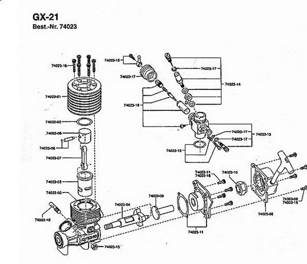

Vecchio 17-10-07, 01:17 AM   #13
L'avatar di angelokanay
Registrato dal: Aug 2006
residenza: Asti-piemonte
Messaggi: 25,498
predefinito Re:Macchina vecchia tanti problemi...
DiaNouS (16-10-2007 11:05 p.m.):
ehm... come si smonta?
ti ripeto, ora sta smontato lo strappo per intero e il volano
questo è lo spaccato del gx 21,parente stretto del gx 12 che hai
okok..
per la carburazione come faccio??
