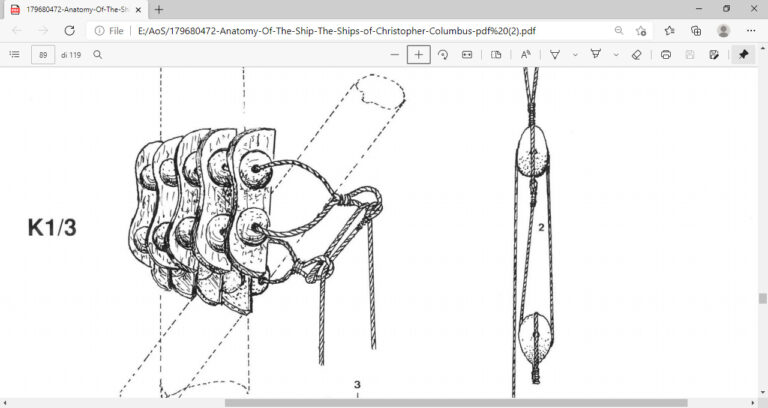

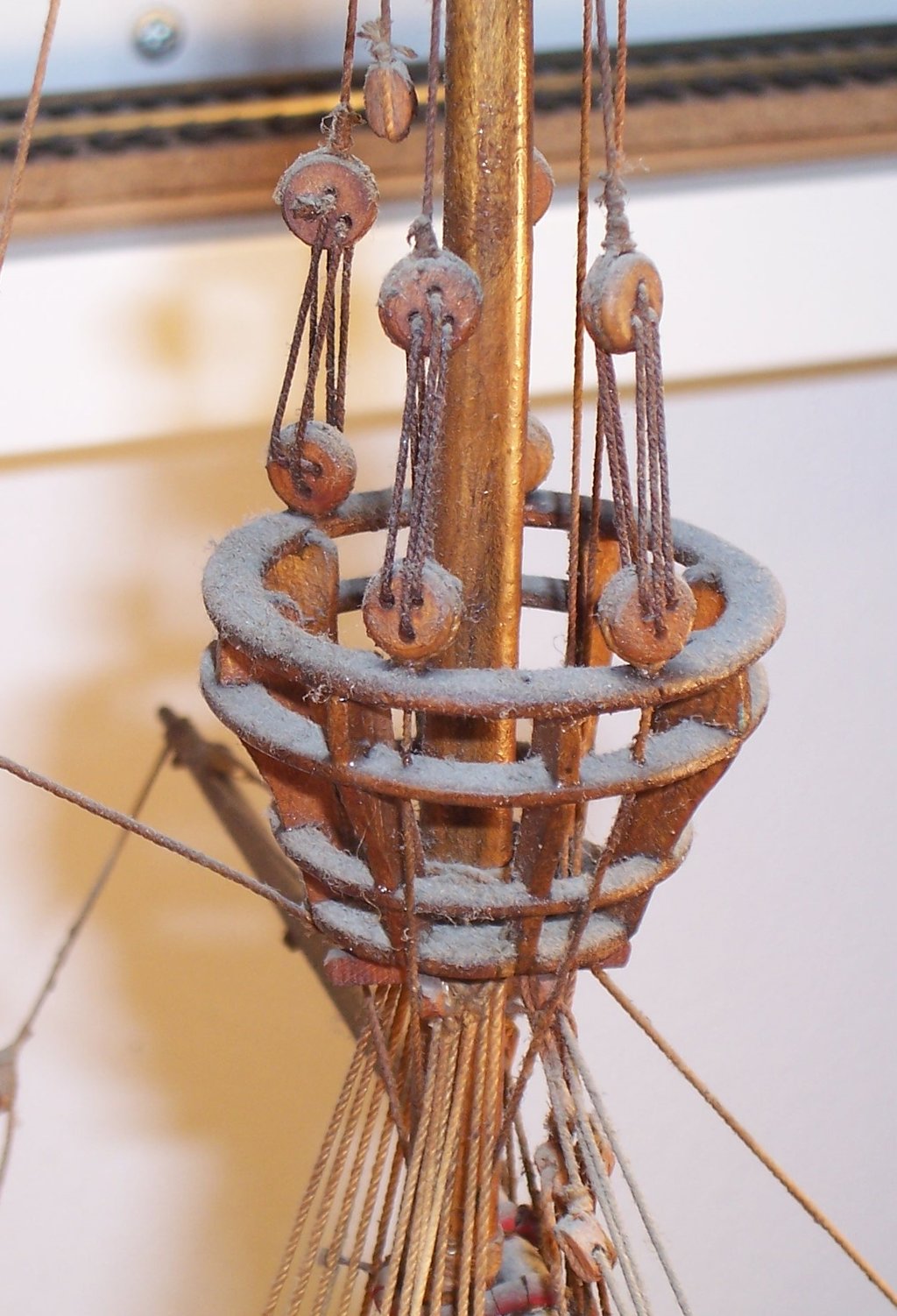

L'alberatura sembra la parte più bisognosa di cure. Ottima la presenza della mastra alla base dell'albero. Gli stralli di maestra e di mezzana sono fissati alla base degli alberi con un anello, cosa che appare inverosimile vista l'entità dello sforzo che deve sopportare. In tutte le illustrazioni che ho visto, gli stralli terminano con una poderosa legatura attorno al tronco, oppure con un robusto collare.
Le coffe sono molto belle, anche se presentano delle imprecisioni che esamineremo insieme alle sartie:
Le trozze sono i particolari peggiori del modello: semplicemente dei rulli di plastica (forse guaina di cavi elettrici) infilati in un cavo e senza le bigotte per tenerli separati:
Già prima del galeone veneto i bertocci potevano essere sferici o cilindrici, come da queste immagini tratte da Xavier Pastor nel suo magistrale testo sulla Santa Maria:
ma mi sembra che più comunemente fossero sferici:
I pennoni maggiori dei galeoni potevano portare tre o quattro fila di bertocci.
Non essendo maestra e trinchetto compositi, non compaiono le teste di moro all'altezza superiore delle coffe. Proseguendo verso la cima, oltre i pennoni di gabbia e di parrocchetto, si arriva alla fine dei fusi. la parte superiore sembra rastremata per consentire il fissaggio delle legature:

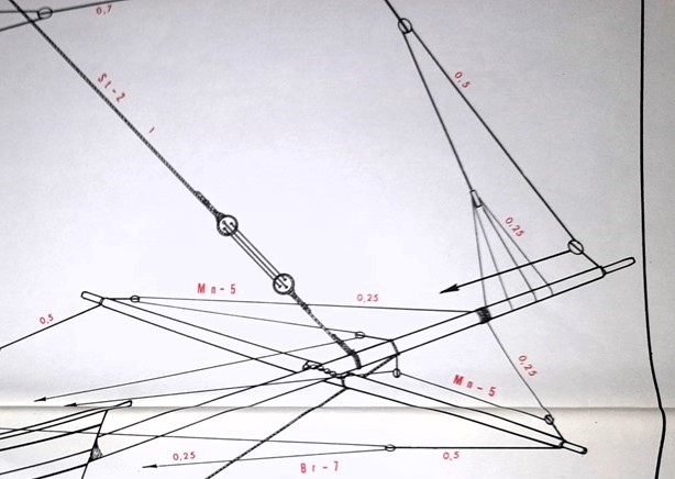

Veniamo alla mezzana: è abbastanza disastrata:
Le sartie di dritta sono crollate; alla base sono fissate al fasciame, soluzione molto debole rispetto a un incintone (però è presente in molti modelli del galeone veneziano). Le colonnine della balaustra dovrebbero essere verticali, non seguire l'inclinazione del ponte.
L'antenna è collegata alla drizza tramite un anello posto circa a metà lunghezza; invece ci vorrebbe una classica legatura:
La bandiera occupa lo spazio riservato ai tenditori che dovrebbero fuoruscire dalle eufore posta al termine della drizza di penna, quindi va tolta di li e messa da un'altra parte (o in cima all'albero maestro o su un prolungamento del tronco della mezzana)
Le ostine sembrano semplificate; la ritenuta di antenna sembra a posto.
Vedendo le cose dall'altro lato:
Il nastro adesivo andrà tolto; le due cime sopra la bandiera sono ciò che resta della drizza di penna e quella appena sotto è l'ostina.
Salta all'occhio anche la mancanza di appoggio per la coffa di mezzana.
Un esempio di come dovrebbero andare le cime:

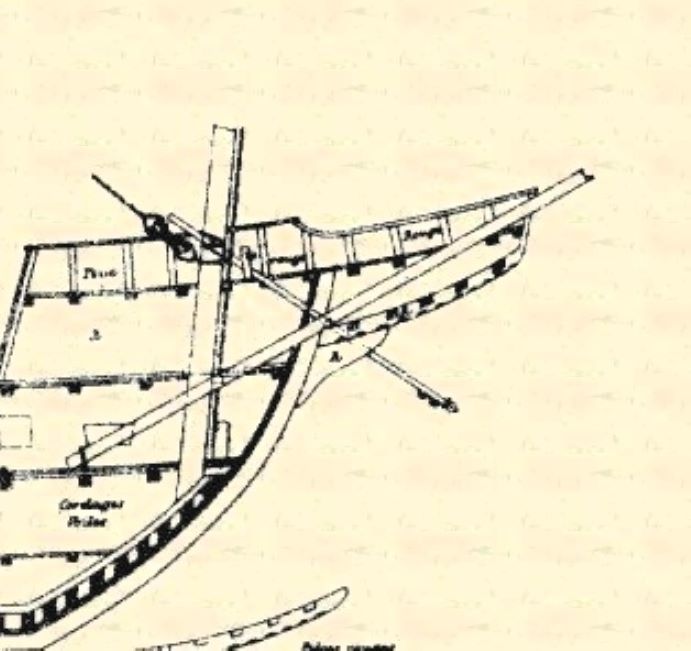

Una vecchia incisione riporta una diversa funzione per il nostro buttafuori:
Si vede chiaramente che attraverso il buttafuori passano le mure della vela di civada e di trinchetto. Non c'è traccia di uno straglio verso il bompresso.
La ricostruzione di un galeone olandese degli inizi del '600 (DUYFKEN) conferma questa interpretazione, con la cima proveniente dalla bugna del trinchetto che dopo l'asta ritorna verso il ponte. Cerchiato in rosso il sistema di fissaggio dell'asta al bompresso:
L'altra cima farà il percorso simmetrico.
Altri galeoni avevano altre soluzioni, per lo stesso scopo:
Questa interpretazione semplifica la costruzione per la nave disarmata, in quanto basterà l'asta pura e semplice, senza cavi da far passare.

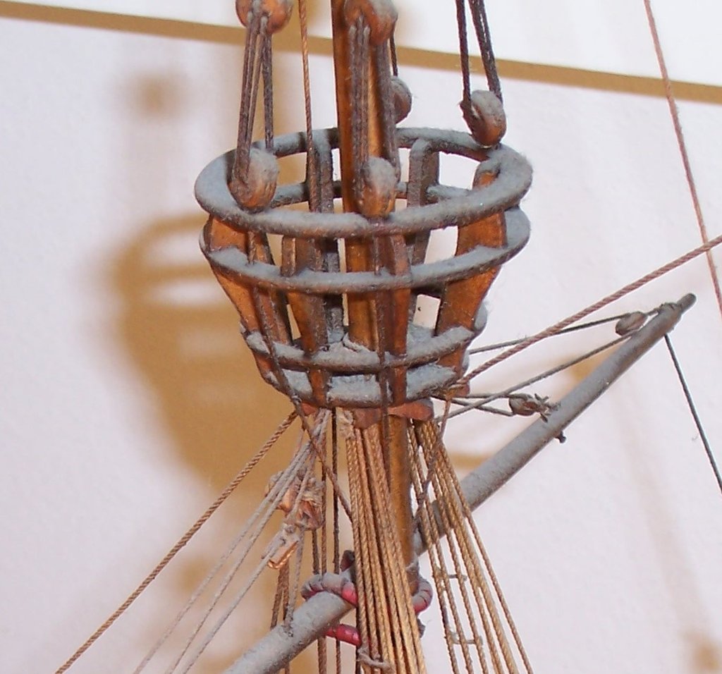

predefinito Coffe
Il nostro galeone ha le coffe orientate parallelamente all'inclinazione degli alberi:
Invece dovrebbero essere disposte secondo l'asse verticale, come da questo disegno:
Questa ricostruzione è datata 1884 e parla proprio di un "Galeone veneziano":
Inoltre hanno solo due sartie per lato, mentre tutti i disegni ne mettono almeno quattro:
e le rigge partono da una legatura intorno all'albero, sotto la coffa:
invece di partire canonicamente dalle sartie, come questa immagine (la riggia è il n. 3) della documentazione MOVO :
La coffa di mezzana non ha sostegni e dispone di due sole sartie senza griselle.

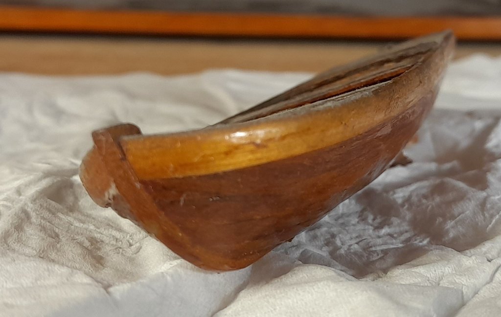

La scialuppa è un vero gioiellino, ovviamente costruita a mano con vero legno:
Si nota veramente la capacità manuale del costruttore e viene da pensare a cosa avrebbe potuto fare con l'abbondanza di mezzi e d'informazione odierni.
Le ancore invece hanno un ceppo abbastanza approssimativo, di dimensioni ridotte e non ortogonale alle marre, con legature solo accennate con incisioni; errori probabilmente dovuti a carenza d'informazione:
