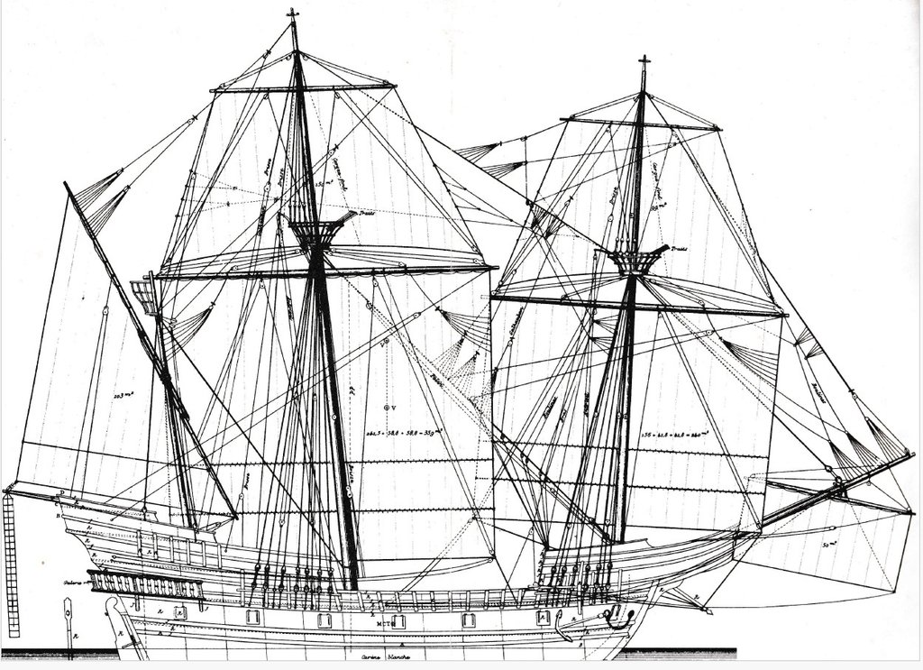

Esaminando il disegno della MOVO, saltano subito agli occhi alcune criticità:
- la necessità di raddrizzare le coffe, erroneamente allineate all'inclinazione degli alberi,
- l'impossibilità di accedere alla coffa di mezzana,
- l'albero di mezzana risulta tenuto solamente da due sartie per parte; intuitivamente mi sembrano un po' poche.
Una possibile miglioria riguarda la disposizione dei cannoni: il progetto della MOVO riporta anche il ponte di batteria, per cui si possono evitare le mezze canne e posizionare i cannoni montati su affusto, con miglior risultato visivo.

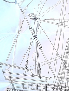

Un altro problema che salta agli occhi è il fissaggio dell'albero di mezzana:
Vedendo navi simili, lascia perplessi la presenza di sole due sartie per lato.
Inoltre sembrano fissate alla murata, che non dovrebbe essere troppo robusta; la vela triangolare di mezzana non era proprio minuscola.
Nel sito "Meisterdrucke" ho trovato questo bassorilievo del monumento funebre di Alessandro Contarini a Padova, nella basilica di Sant’Antonio (1556-58):
Mi sembra che la nave sia abbastanza simile alla nostra; forse in evoluzione dalla caracca al galeone; la presenza dei cannoni in galleria con sabordi e portelli dovrebbe collocarla già fra i galeoni, insieme al castello già ben raccordato con lo scafo (anche se ancora prominente).
L'albero di mezzana è fissato con quattro sartie per lato fissate a un incintone e non alla murata.
I rinforzi verticali sui fianchi seguono lo scafo e mi sembrano più realistici ; interessante notare che lo scultore (Alessandro Vittoria) ha riportato anche le tracce del fasciame.
Suggerimenti e critiche sempre benvenuti, io torno a studiare e auguro un Buon Ferragosto a tutti!
Rodolfo

Una cosa che non mi torna é l'inclinazione delle coffe degli alberi di maestra e mezzana. Di solito son inclinate al contrario verso prua per bilanciare il maggiore affondamento della poppa in mare, almeno credo
Vecchio 15-08-25, 04:20 PM   #11
Registrato dal: Nov 2019
residenza: FERRARA
Messaggi: 568
De Ruyter è un newbie...
predefinito Sartie mezzana
Ciao Felipe,
per l'inclinazione, non saprei... forse l'artista ha voluto evidenziare meglio i particolari delle coffe, ma sicuramente le sartie alla mezzana sono quattro per lato e attaccate a un incintone (da questo ingrandimento si vedono molto bene):
Un antico modello della Mayflower appartenente alla "New York Historical Society" porta addirittura cinque sartie per lato, e riproduce una nave più piccola (4 cannoni per lato contro i 6 del galeone veneto). Una sua foto un po' scura si trova nel volume di Noel C. L. Hackney "Mayflower" edito da Mursia.
A questo punto penso che ne metterò quattro per lato, come questa caracca sua progenitrice, molto simile:

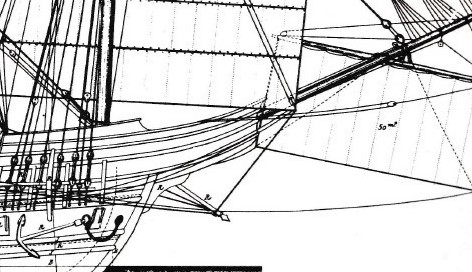

Continuando la disamina, il bompresso presenta due criticità:
La prima è lampante: il pennone di civada è appeso dietro il punto di attacco della briglia ed essa impedirebbe di dispiegare la vela relativa.
Infatti nella incisione si nota che la briglia si ancora al bompresso molto più in basso, lasciando libera la vela:
Si nota pure che, oltre la vela di civada, fanno capo circa una ventina di cavi, diversamente dal disegno della MOVO che ne mette solo cinque.
La seconda criticità: la MOVO fa partire una sola briglia presumibilmente da un golfare sulla ruota di prua, mentre l'incisione ne mostra due per parte, che iniziano più in alto (anche se non si capisce da dove partano).
E per ora mi fermo qui...buona serata a tutti!
