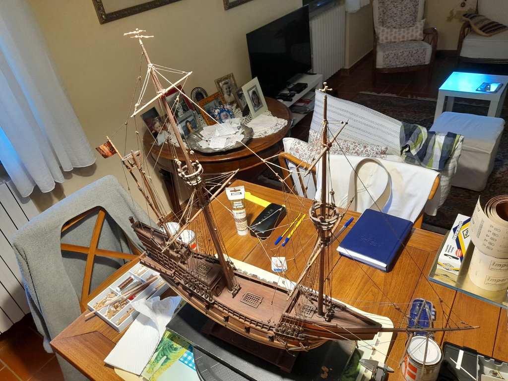

Ciao Matteo, anch'io non vedo l'ora di cominciare.
Però vorrei prima vedere se è possibile risolvere alcuni problemi che mi assillano.
Per prima cosa mi chiedo come sia possibile passare da un ponte a un altro, visto che non vi sono scale né aperture praticabili:
Restauro Galeone veneziano-20260110_092724rd.jpg   Restauro Galeone veneziano-20260110_092729rd.jpg   Restauro Galeone veneziano-20260110_092717rd.jpg

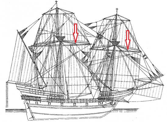

Questo è un problema che riguarda solo le grandi vele basse (o trevi).
Per i pennoni di maestra e di trinchetto, il disegno MOVO prevede quattro mantigli invece dei soliti due; le frecce indicano i mantigli supplementari:
Il modello segue queste indicazioni, anche se il bozzello non è legato in maniera ortodossa in quanto il cavo perfora il pennone:
Invece nel disegno del 1884, sembra che i bozzelli designati precedentemente per gli amantigli servano per i caricaboline:
Il problema è: qual è l'interpretazione giusta?
Restauro Galeone veneziano-mantigli-movo.jpg   Restauro Galeone veneziano-mantigli.jpg   Restauro Galeone veneziano-venetian-galleon-mid-xvi-century.-admiral-paris-1884.jpg
