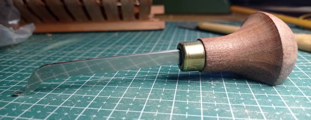

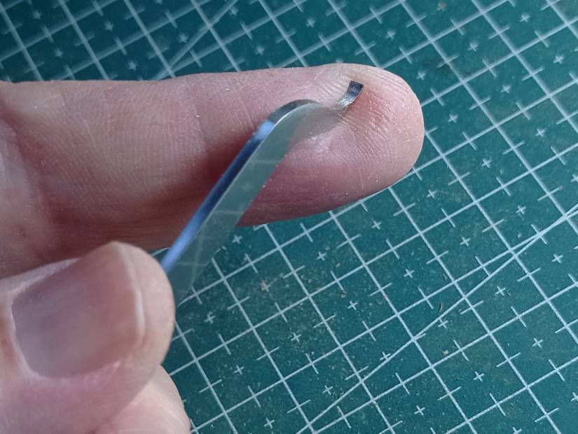

Gran bella mano Franco. L' attrezzino dell'ultima foto non mi sembra di averlo visto in giro, non sará che te lo sei creato tu con le tue manine d'oro?
Inviato con il mio SM-A176B - Scarica l‘app del Forum di Modellismo.net
Vecchio 21-10-26, 02:16 PM   #312
L'avatar di Black buccaneer
Registrato dal: Oct 2018
Messaggi: 1,572
No, non è una mia creatura, è un bedano della Pfeil Swiss made. Io mi sono limitato a molare l'unghia per adattarne la larghezza alle dimensioni della mia canalina. In queste foto, invece, è un altro bedano, l'unghia è quella originale. È un ottimo utensile, una sorta di piallina che spiana con grande precisione e pulizia la superficie del fondo canale.Le Rochefort Arsenale propedeutico-img_20261021_140613.jpgLe Rochefort Arsenale propedeutico-img_20261021_140529.jpg

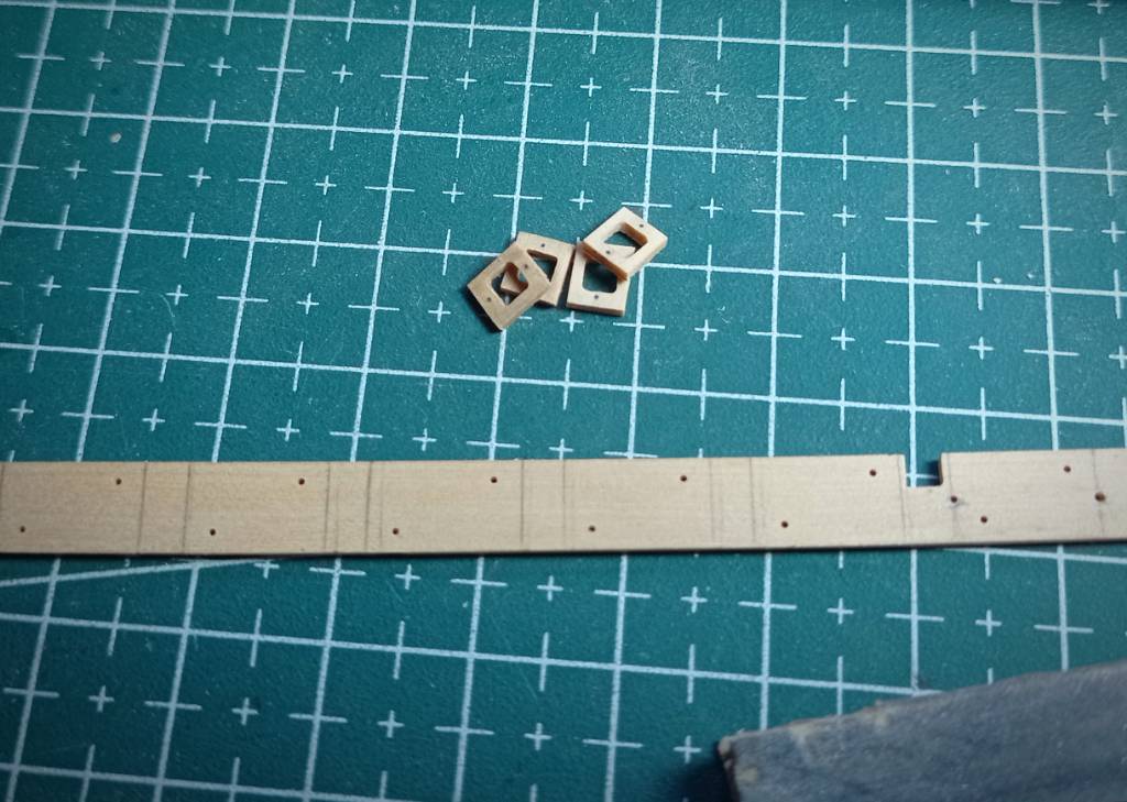

Cornicette degli ombrinali. Esterno impavesata in opera con i primi chiodi.Le Rochefort Arsenale propedeutico-img_20261022_111939.jpgLe Rochefort Arsenale propedeutico-img_20261022_200624.jpgLe Rochefort Arsenale propedeutico-img_20261022_200440.jpg
