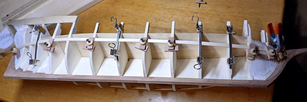

Però sto sperimentando un metodo alternativo ai chiodi per fissare il fasciame...sembra che funzioni.
Ho costruito dei "morsetti" utilizzando una vite da legno molto sottile, passante per un tondino forato e "filettato" dalla vite stessa.
Basta avvitare la vite per pochi mm e si ha un' ottima tenuta, quindi ruotando il tondino si serra il morsetto.
Il vantaggio è che la vite sta ferma ma il morsetto può essere stretto e mollato varie volte, mi è stato molto utile per il primo listello che deve essere sistemato per benino. Si può anche premontare completamente a secco il listello e toglierlo, lasciando tutte le viti in posizione e mollando solo i morsetti.
Ho anche provato, ed anche questo vedo che funziona, a fermare il listello con un "ponte" tra due fermagli che grimpano le ordinate, ponte realizzato con una sottila lamina di acciaio.

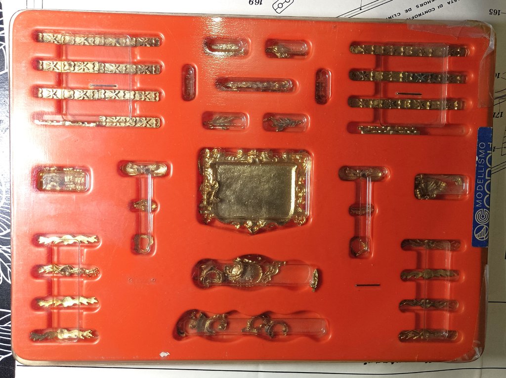

Dovrei avere anche io le decorazioni in metallo della Misticque... Le comprai su eBay insieme a quelle della Constitution. Devo trovare da acquistare i piani di costruzione della Misticque e metterla in lista.
Ultima modifica di Avenger; 17-10-24 a 12:05 AM
Avenger non è in linea   Rispondi quotando
Vecchio 17-10-24, 12:06 AM   #22
L'avatar di Avenger
Registrato dal: Nov 2011
residenza: Santa Marinella (Roma)
Messaggi: 946
Avenger è un newbie...
Eccoli!!! Mi ricordavo bene...

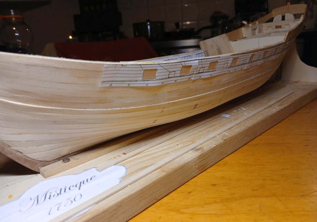

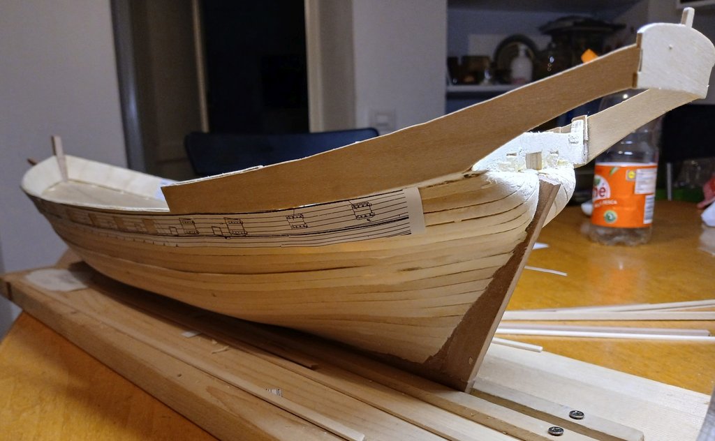

Qualche foto di aggiornamento del cantiere, dove il primo fasciame è terminato e bisognoso solo di qualche limatina.
Ho pensato di preparare adesso le forature, controllando ben bene le corrispondenze col livello del ponte, altezze dei cannoni etc, a scanso equivoci...
I piani di costruzione sono ancora disponibili in commercio, devo dire che questo scafo è di una eleganza davvero unica, vale davvero la pena!!
