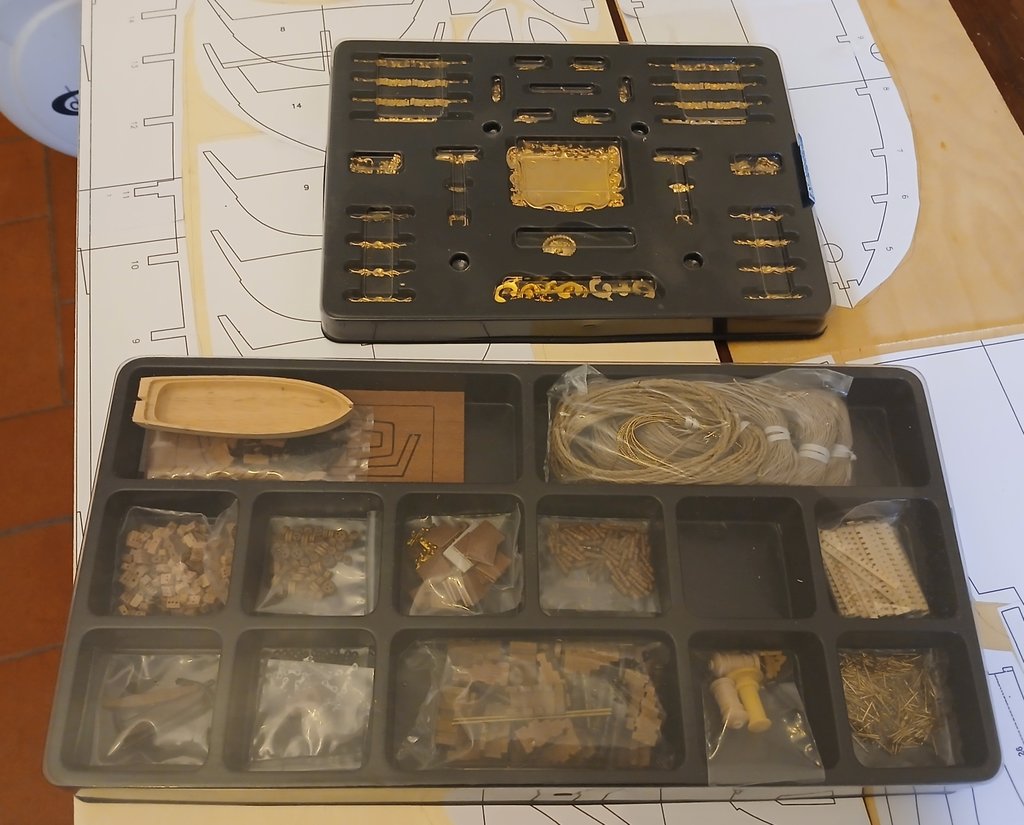

Come annunciato in altra sede, comincerò la costruzione dello sciabecco Misticque da piani Corel, della quale userò anche decorazioni ed accessori.

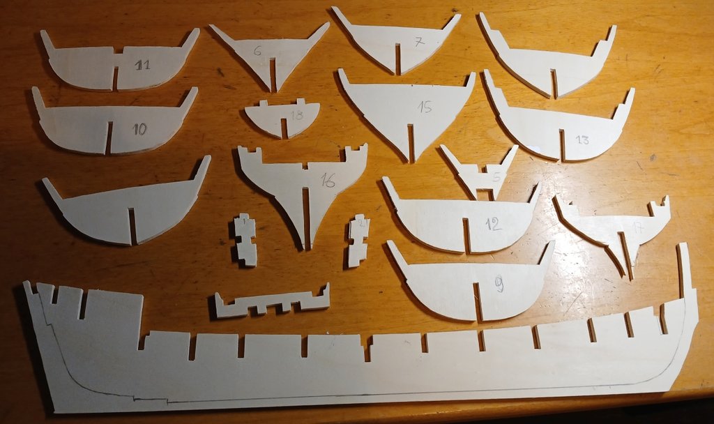

Quindi si parte, innanzi tutto con la scannerizzazione dei pezzi, il disegno in cad e la stampa per il ritaglio dal compensato.
E' una cosa che ormai faccio sempre, anche per essere sicuro della simmetria e per controllare le misure prima di iniziare...una specie di premontaggio preliminare!

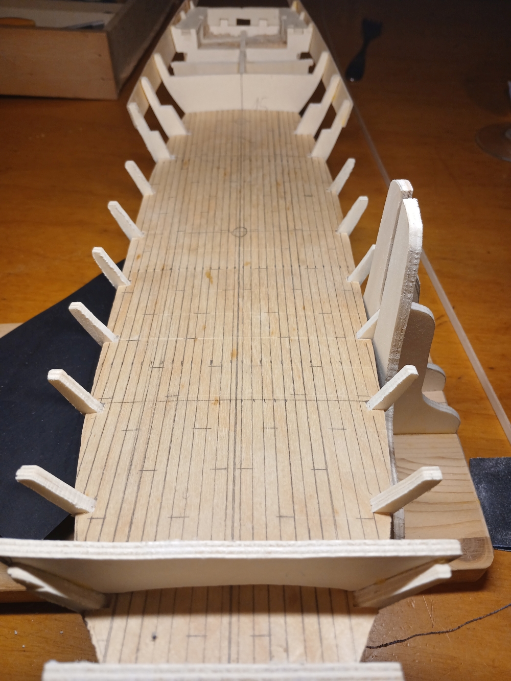

Tagliati i pezzi a traforo, non si può resistere ad una prima immediata prova a secco per vedere l' effetto che fa.
