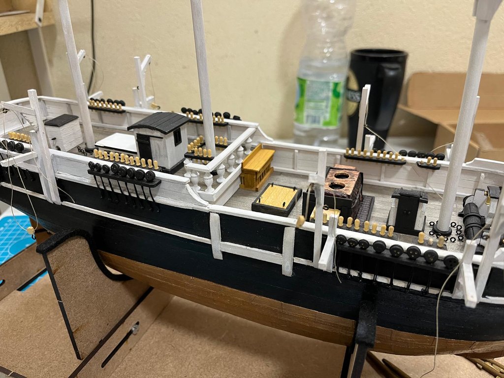

Come si vede, fervono i lavori. Qualche imprecisione nell'inclinazione degli alberi, ma nel complesso sono soddisfatto. Ciascun albero sarà armato con 4 pennoni e le proporzioni sono quelle dei piani della Charles Morgan, reperiti fortunosamente su internet. Che ne pensate?

Buono. Molto bello da vedere. Penso che sugli alberi puoi ancora intervenire se vuoi apportare delle migliorie.

Sono d'accordo con Rob. Molto gradevole nell'insieme però secondo me ti converrebbe correggere gli alberi ora. Dopo che avrai iniziato a sistemare le varie manovre non vorrei ti venisse qualche scrupolo per non averlo fatto prima. Mi ripeto, per me stai facendo un ottimo lavoro per cui ti faccio i miei complimenti

Io sugli alberi l'errore maggiore che vedo è la poca inclinazione dei fusi maggiori, soprattutto di quello di mezzana; mi aiutate a vedere altro?

Dalle foto mi sembra che alcuni degli alberi superiori, che si innestano nelle teste di moro, non siano paralleli ai fusi sottostanti ma inclinati leggermente verso poppa

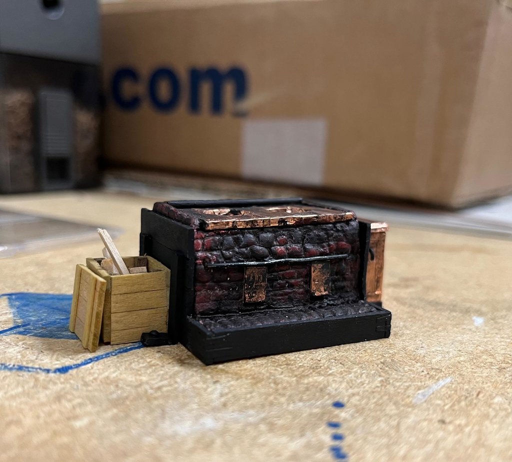

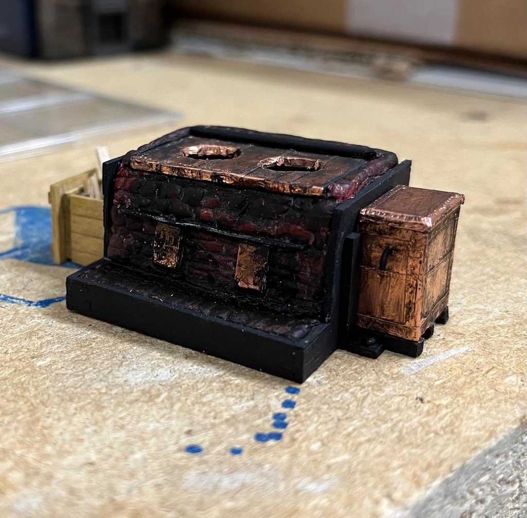

Cari amici, prima di procedere a fissare gli alberi volevo finire il ponte (posto che mancano ancora la scialuppe, da rifinire le cime per l'ancora e altre cose...). Gli "arredi" però dovrebbero essere nella posizione definitiva: l'accesso sottocoperta sul ponte superiore e inferiore, il portello alla stiva, il binnacle e il lucernario, il tavolo-pollaio e il tryworks, di cui allego anche qualche foto particolare per mostrare la cassa della legna e il contenitore dell'acqua. Manca ancora la barra del timone, che andrà ottenuta da una stampa 3D dello scheletro di un capodoglio. Che ne pensate? Ciao!

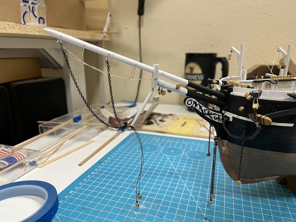

Ciao! Qualche aggiornamento dopo un po' di silenzio.
Intanto una foto della prua e dello stato attuale del bompresso.
Nella seconda, lo stato del trinchetto: ho teso le sartie (mancano ancora i paterazzi e quelle che ) e adesso mi sto dedicando alle griselle!
Si accettano sempre consigli!
