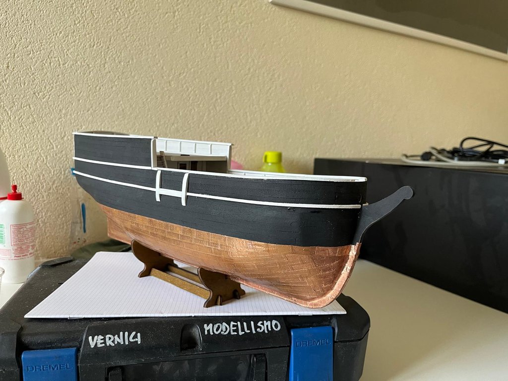

Ehilà tutti! Qualche altro frammento del lavoro!
Steso - con innegabili imperfezioni qua e là - il secondo fasciame, ho pitturato di nero, ritagliato l'accesso al ponte di coperta (come si chiama?).
Per la ramatura ho usato piastrine di rame autocostruite con nastro adesivo di rame e il risultato complessivo mi sembra soddisfacente. Nell'ultima foto vedete lo specchio di poppa praticamente finito; manca ovviamente la pala del timone.
Prossimi passi: gli alloggiamenti per le caviglie, le serpi di prua, i sostegni per le scialuppe... ancora in alto mare, ma fin qui sono alquanto soddisfatto!

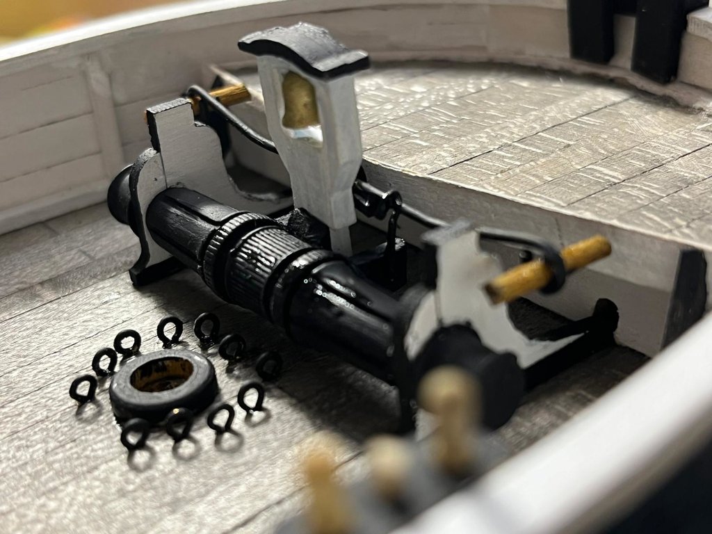

Carissimi,
i lavori procedono. Qui lo stato dell'arte e un approfondimento sulla windlass, l'argano per l'ancora. Ciao!
