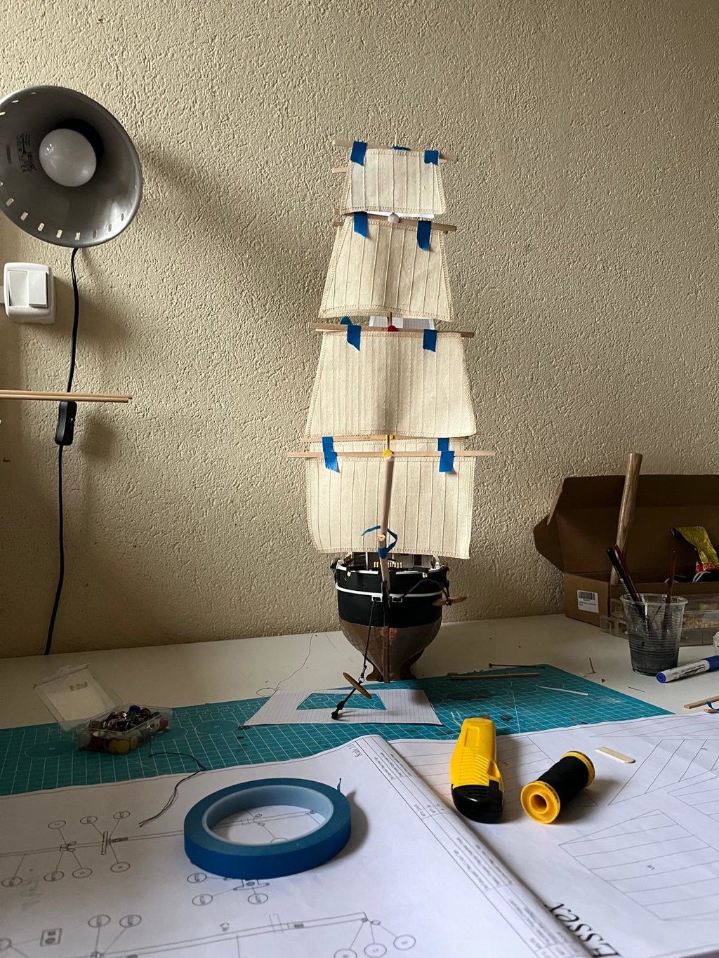

Ecco qui lo "studio di fattibilità" degli alberi e le vele (per ora gli alberi sono realizzati con listelli: volevo vedere l'effetto ce fa).
Che ne dite? Posto che l'effetto da prua non mi spiace, sono perplesso ma non riesco a capire da cosa. Le proporzioni direi, tra scafo e alberi. Una cosa che anche ho pensato - e penso sia un punto importante - è rimettere mano alla sezione di poppa, abbassando il cassero a livello del castello di prua, poco sopra il ponte, più simile a come si vede nelle foto del film degli anni 50.
Consigli?
Grazie!
Pequod-con-vele-frontale.jpg   Pequod-con-vele-fiancata.jpg   Pequod-con-vele-laterale-2.jpg
Ultima modifica di proffracco; 18-09-24 a 09:44 PM
proffracco non è in linea   Rispondi quotando

A occhio , ma il mio parere non conta nulla , direi che gli alberi sono troppo alti , forse dovresti togliere i velacci .

Oppure rimpicciolire molto i velacci e i controvelacci; gli alberi si accorceranno di conseguenza.
