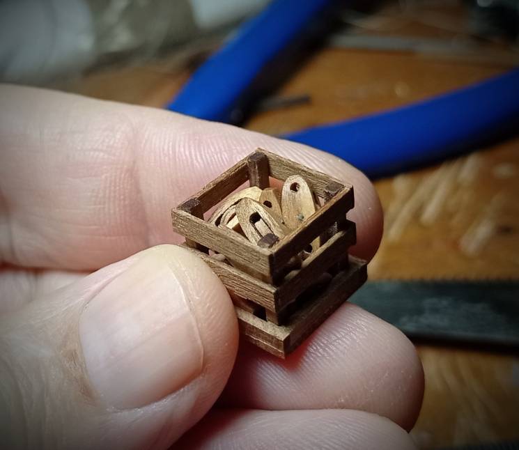

Barilotti, secchi, cordami sparsi, mezzi marinai, lucerne e tanto altro nei nostri modelli..trovo giusto dare spazio anche ad un contenitore per il bozzellame di riserva: la ciurmaglia della "piccola" è previdente!
Black buccaneer non è in linea   Rispondi quotando
Vecchio 06-07-25, 10:17 PM   #553
L'avatar di felipe.max
Registrato dal: Mar 2010
residenza: Taranto
Messaggi: 2,046
felipe.max è un newbie...
Giustamente... So che si usava allora portare materiali di riserva per eventuali riparazioni in mezzo al mare..
