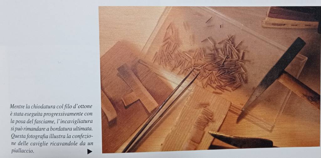

Bel sistema per "inchiodare"...ma come le fai le cavigliette di legno??

Qualche foto dal "libro" di Frölich può essere utile. Le misure sono orientative. Puoi ottenere caviglie di tipi diversi da diversi spessori di piallaccio.
