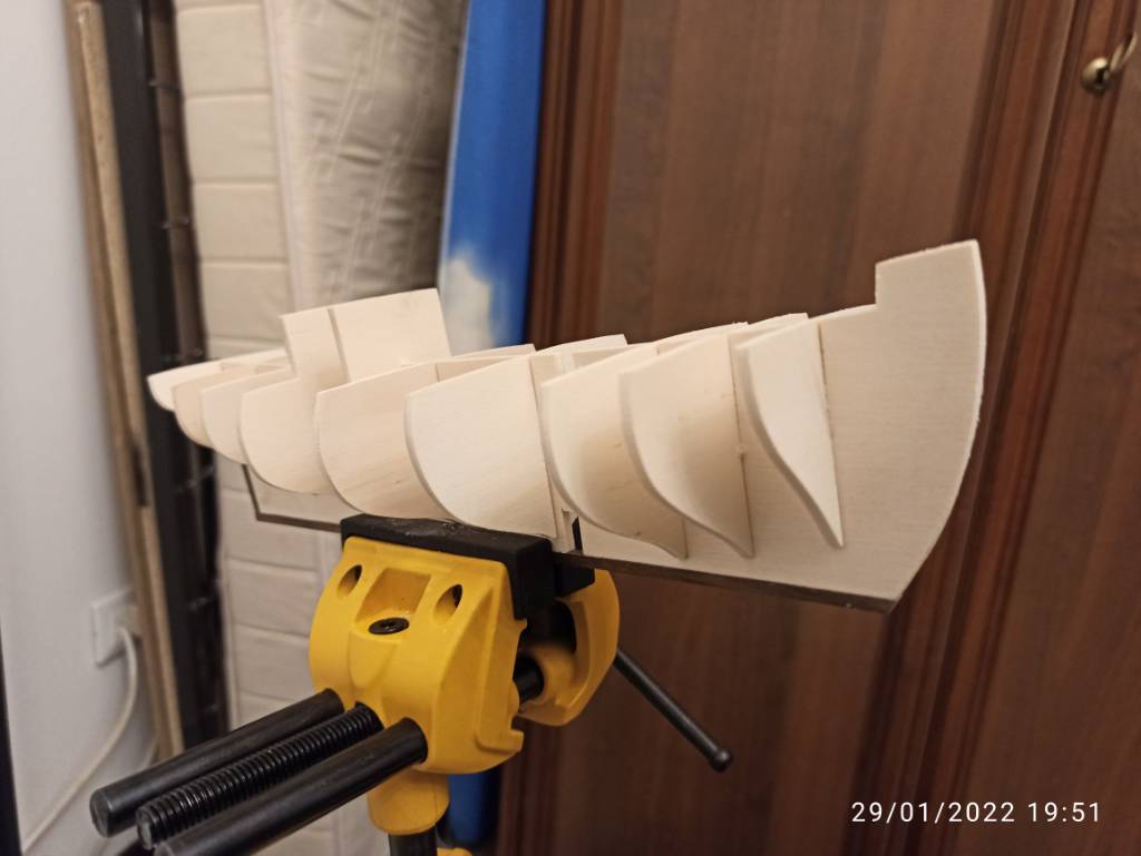

Buongiorno a tutti, come dal titolo, ho cominciato questa prima avventura nel modellismo navale con il kit della Scotland Corel, visti i numerosi consigli su questo forum.
Diciamo che procede abbastanza lentamente, però sto cercando di fare le cose con calma, proprio perché senza esperienza.
Pubblico alcune foto di come procedono i lavori!
Sicuramente avrò bisogno del vostro aiuto in futuro! Scotland Corel - primo modello-img_20220122_123517.jpgScotland Corel - primo modello-img_20220126_224450.jpgScotland Corel - primo modello-img_20220129_195151.jpgScotland Corel - primo modello-img_20220205_181139.jpgScotland Corel - primo modello-img_20220206_104323.jpgScotland Corel - primo modello-img_20220122_185118.jpg

Ciao e benvenuto, sicuramente sarai seguito nel proseguo del cantiere, la cosa che mi preme subito dirti é quello di non incollare nulla in questa fase, di provare il tutto a secco e di procedere tranquillamente senza timori

Ma cosa intendi per provare a secco senza incollare? Intendi accoppiare i componenti per vedere se sono da ritoccare, e incollare in un secondo tempo?

Controllare se le ordinate si infilano completamente, se non forzano e se si posizionano a 90 gradi rispetto alla chiglia… insomma controllare ed osservare i piani se tutto torna. Se parti bene sei a metà strada.

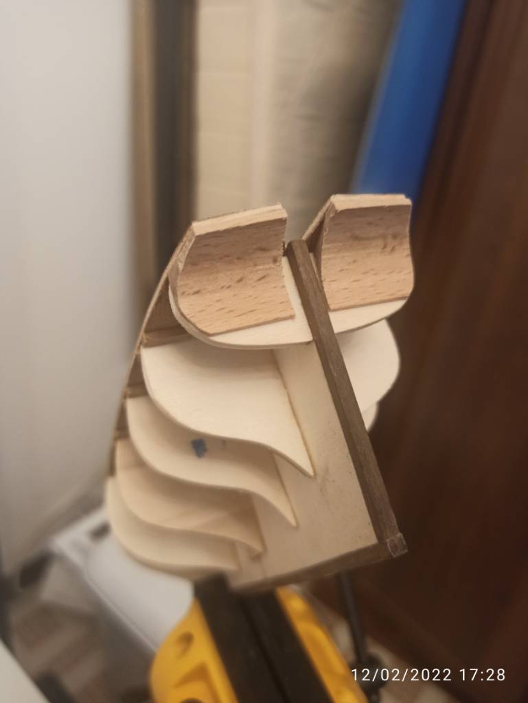

Adesso sto sistemando ordinate e rinforzi per prepararmi al montaggio del fasciameScotland Corel - primo modello-img_20220212_172827.jpgScotland Corel - primo modello-img_20220212_172943.jpgScotland Corel - primo modello-img_20220212_173002.jpg

Mi raccomando all'angolo di quartabuono, fondamentale per una buona posa del fasciame. Se hai letto un pó di post sai a cosa mi riferisco,vero? In caso contrario chiedi pure

Assolutamente nessuna idea! Dimmi dimmi, ti prego!

Angolo di quartabuono significa togliere lo spigolo anteriore delle prime ordinate di prua perchè il listello non si spezzi e abbia una curva su cui poggiare. Secondo il tipo di nave è necessario farlo allo spigolo posteriore delle ultime ordinate a poppa.

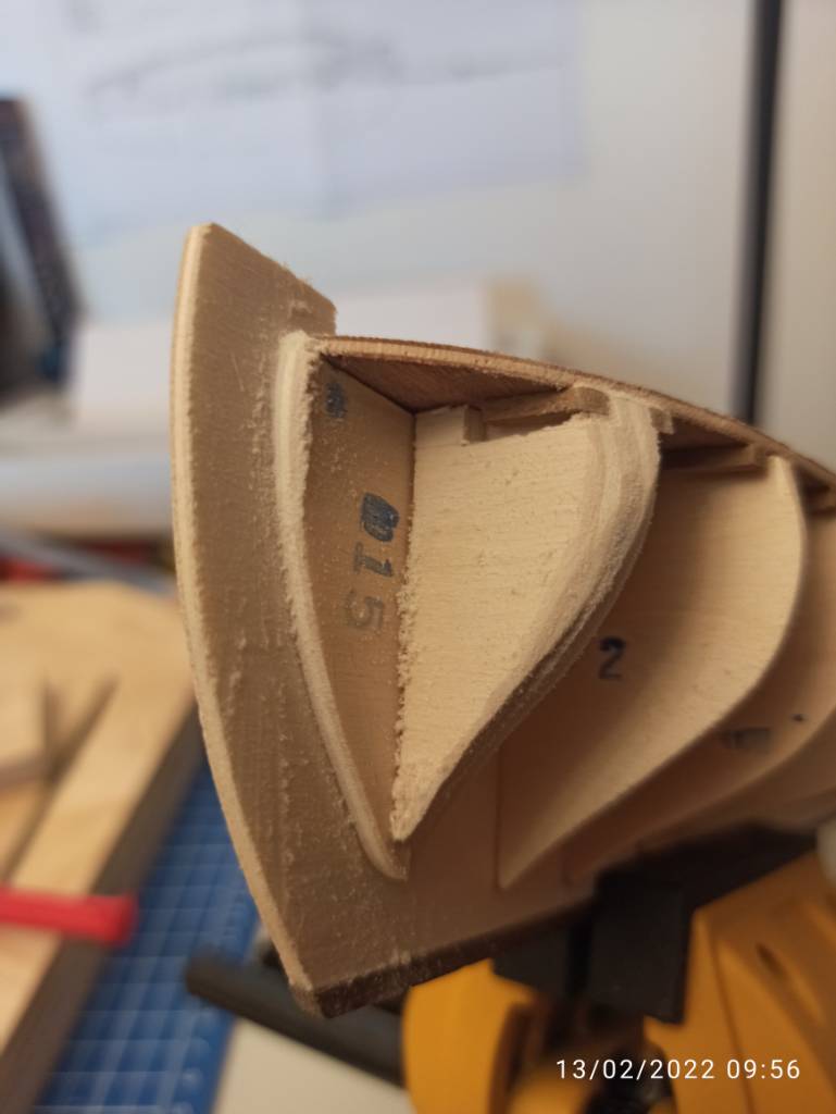

Ah ok, proprio quello a cui sto lavorando, se ho capito bene!
Mi sa che devo investire su una lima più grossa per questi lavoroni! Scotland Corel - primo modello-img_20220213_095643.jpg

Invece delle lime prova con un pezzetto di legno piatto cui appoggiare della cartavetra.Lungo abbastanza da toccare due ordinate insieme.Credo che ti troveresti meglio rispetto ad una lima

Sì sto usando anche la carta vetrata con delle basi di legno come mi dici.
La lima mi sarebbe servita per sgrossare i pezzi inizialmente giusto per metterci un po' meno tempo!
