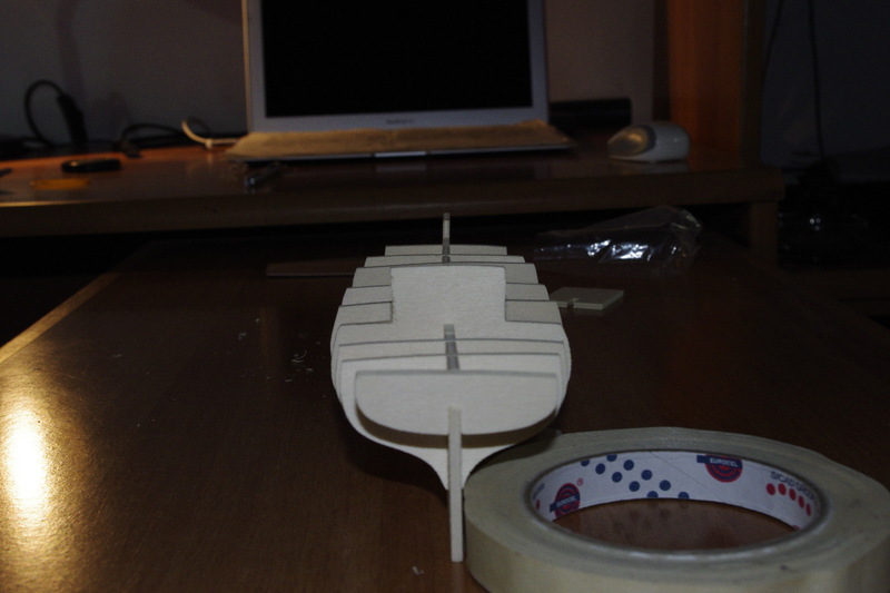

Buongiorno a tutti!
Allora, la falsa chiglia è leggermente migliorata, credo che oggi seguirò il tuo consiglio sperando di recuperare quanto manca!
Intanto qualche foto della prova delle ordinate, dalle foto si vede chiaramente che la terza ordinata a dritta è più alta e a sinistra è più bassa (ho risolto il problema limando leggermente il suo alloggiamento), mentre quarta e quinta ordinata non sono perpendicolari alla falsa chiglia (vanno un po' larghe nell'incasso), l'ultima ordinata presenta il problema inverso della terza, e ho risolto anche questo.
Ho fatto anche qualche foto posizionando il falso ponte, un vostro giudizio?
Ultimo dilemma, stavo leggendo le istruzioni, e come si vede dalla sesta foto, non riesco a capire cosa sia il pezzo N.17 che si vede nelle rappresentazioni 10 e 11, ho cercato nella scatole e l'unico che ci assomiglia vagamente è quel pezzettino che vedete nella foto, è lui?
Se si, una volta diviso in due (al centro dovrebbe passarci prima il listello che devo ancora mettere e poi il timone), lo dovrei sagomare come l'ultima ordinata giusto?
Buona giornata

ciao.
il tuo modello e' di mia conoscenza,nel forum lo ha fatto (a suo tempo) Tuvok, dando dei buoni indirizzi e spiegazoni passo passo,se ti puo' interessare prova a visionare il wip,ti sara' di molto aiuto.
tornando alla chiglia storta,io la rifarei di sana pianta,perche' non e' detto anche se la recuperi,che non ti dia problemi in futuro.
buon cantiere,ciao.

Il problema con chiglia ed ordinate storte è lo scafo storto che inevitabilmente rovina tutto. Se devi rifare la chiglia lascia perdere il compensato da 4 soldi ma vai alla ricerca di
Legno pregiato, come ad esempio il pero. Al limite prendi compensato di betulla che è molto più pregiato del classico
Pioppo.
Angelo

ciao, in tanto ti faccio un garnde in bocca al lupo........ per quanto riguarda la chiglia....... è propio svirgola.....devi rifarla.........

P.S. Vedo che la Corel mantiene i diversi difetti (chiglia svergola, ordinate imprecise.. ecc ec) come must per ogni scatola.
Per il compensato, se lo vuoi bello dritto e resistente, devi andare su quello multistrato di betulla. Io a suo tempo avevo rifatto la chiglia storta con quello.
Bella l'idea di tenere aperto il carabottino.. considera pero' che lo spazio e' davvero misero...
Comunque qualche botte o cassa (di minuscole dimensioni) ci possono stare bene. Non esagerare pero' perche' rischeiresti di renderlo troppo visivamente pesante.

A tutti i modi, dopo una decina di giorni di pressa ritrovo la falsa chiglia in condizioni più che accettabili (che culo..!), ho messo le ordinate (la quarta l'avevo incollata storta, l'ho scollata e rimessa in posizione corretta), e ho incollato i due listelli di noce ce vanno sotto la falsa chiglia e dietro (come si chiama quella parte??), tutto questo ieri.
Oggi ho posizionato il falso ponte nella sua posizione, bloccato con non so quanti elastici, ma senza colla, vorrei farci prendere un po' di curvatura prima di procedere al fissaggio definitivo (per ora sembra aderire correttamente dove dovrebbe...), lascerò così fino a domani!
Oltre questo ho tagliato i listellini che andranno a bloccarsi tra ponte e ordinate, in modo da averli pronti quando serviranno...
Sto realizzando poi dei rinforzi da posizionare tra ordinata e ordinata per irrobustire un po' il tutto, che quanto provai a bloccare le ordinate con un listello da prua a poppa bloccandolo coi chiodi, stavo distruggendo tutto... a proposito, che chiodi usate voi per bloccare i listelli del fasciame? Quelli del chit vanno bene giusto?? E cosa ancor più importante, come lo "bloccate" il vascello mentre fissate un chiodo, considerato che servono entrambe le mani libere??
