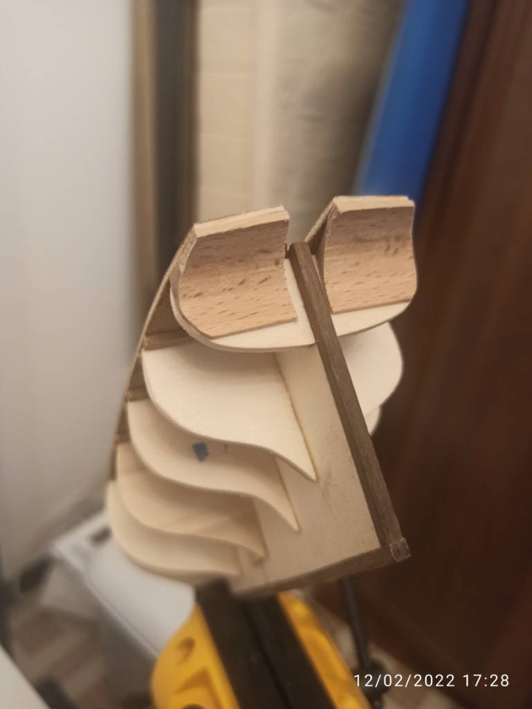

walty80 12-02-22 06:33 PM
3 allegato(i)
Adesso sto sistemando ordinate e rinforzi per prepararmi al montaggio del fasciameAllegato 401751Allegato 401752Allegato 401753
felipe.max 13-02-22 01:26 AM
Mi raccomando all'angolo di quartabuono, fondamentale per una buona posa del fasciame. Se hai letto un pó di post sai a cosa mi riferisco,vero? In caso contrario chiedi pure
walty80 13-02-22 01:45 AM
Originariamente inviata da felipe.max (Messaggio 1522271)
Assolutamente nessuna idea! [emoji3166] Dimmi dimmi, ti prego!
cervotto 13-02-22 10:28 AM
Angolo di quartabuono significa togliere lo spigolo anteriore delle prime ordinate di prua perchè il listello non si spezzi e abbia una curva su cui poggiare. Secondo il tipo di nave è necessario farlo allo spigolo posteriore delle ultime ordinate a poppa.
walty80 13-02-22 10:57 AM
Ah ok, proprio quello a cui sto lavorando, se ho capito bene!
Mi sa che devo investire su una lima più grossa per questi lavoroni! Allegato 401762
indiscret 13-02-22 07:19 PM
Originariamente inviata da walty80 (Messaggio 1522276)
Invece delle lime prova con un pezzetto di legno piatto cui appoggiare della cartavetra.Lungo abbastanza da toccare due ordinate insieme.Credo che ti troveresti meglio rispetto ad una lima
walty80 14-02-22 08:56 PM
Originariamente inviata da indiscret (Messaggio 1522289)
Sì sto usando anche la carta vetrata con delle basi di legno come mi dici.
La lima mi sarebbe servita per sgrossare i pezzi inizialmente [emoji28] giusto per metterci un po' meno tempo!
