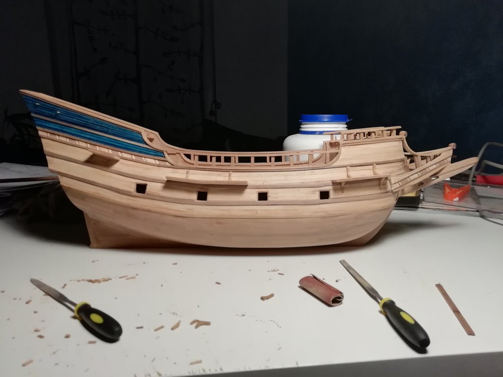

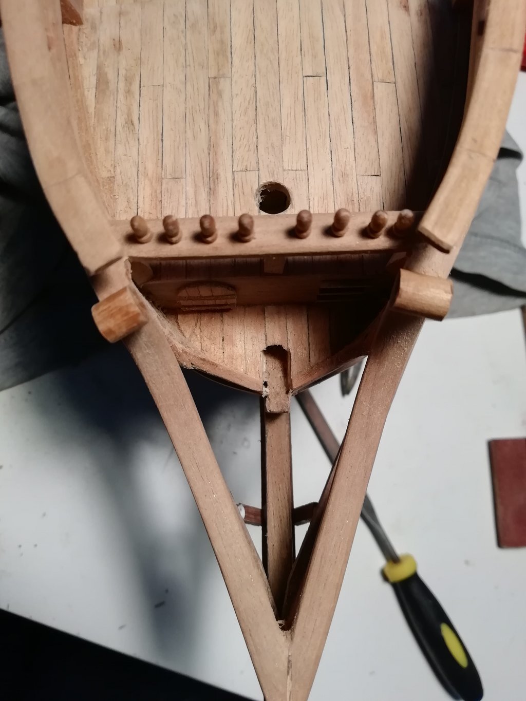

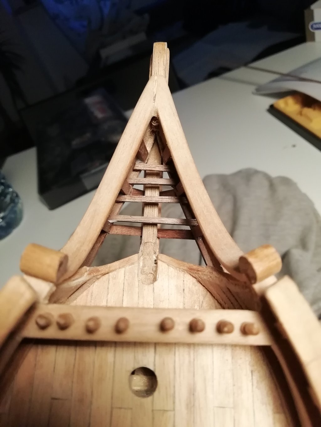

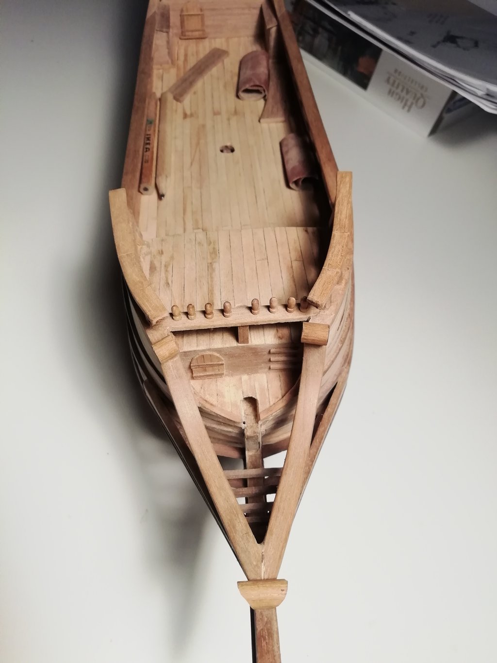

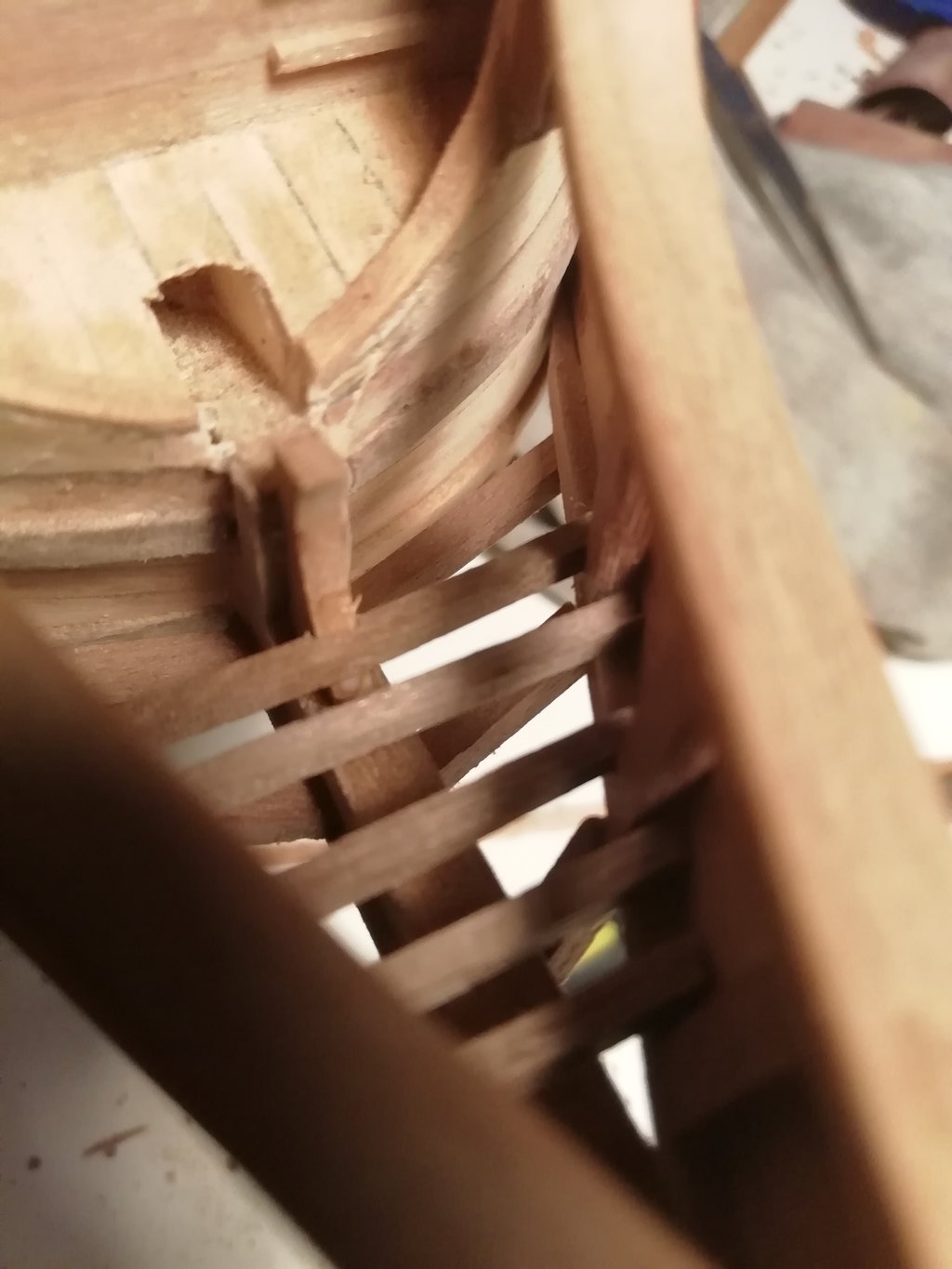

Ciao a tutti,
ho continuato con le serpi di prua, i "riccioli" in queste foto sono da rifinire, nelle ultime 2 foto si vede un rialzo che ho creato per appoggiare il bompresso e raccordare meglio la ruota allo sperone

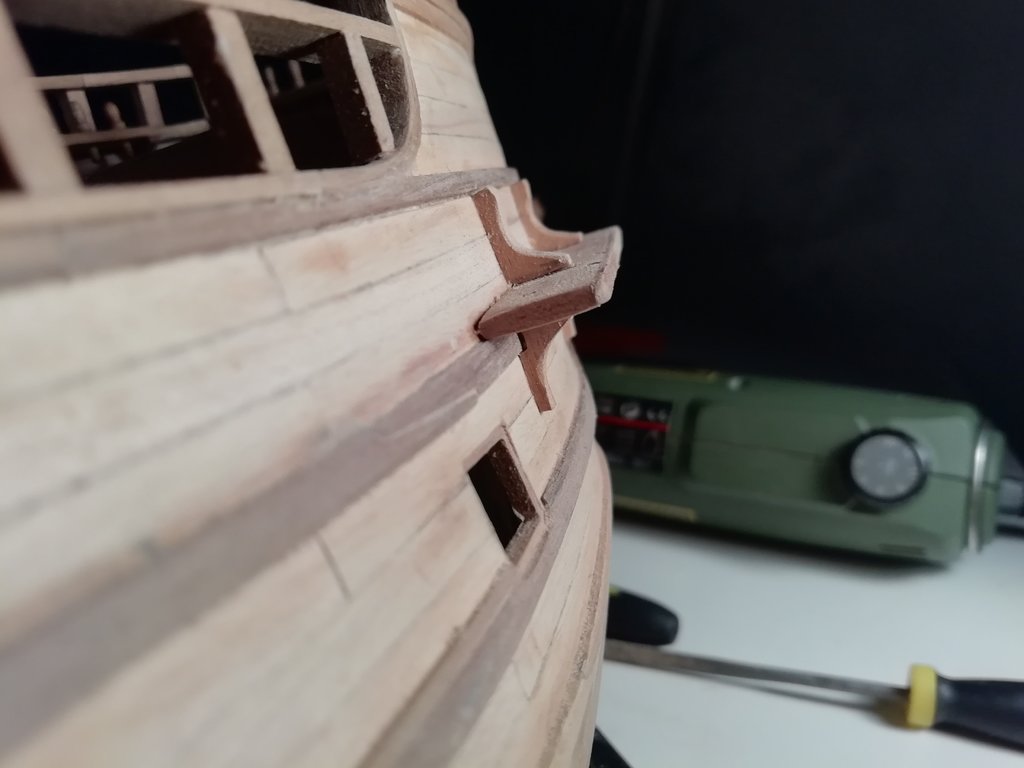

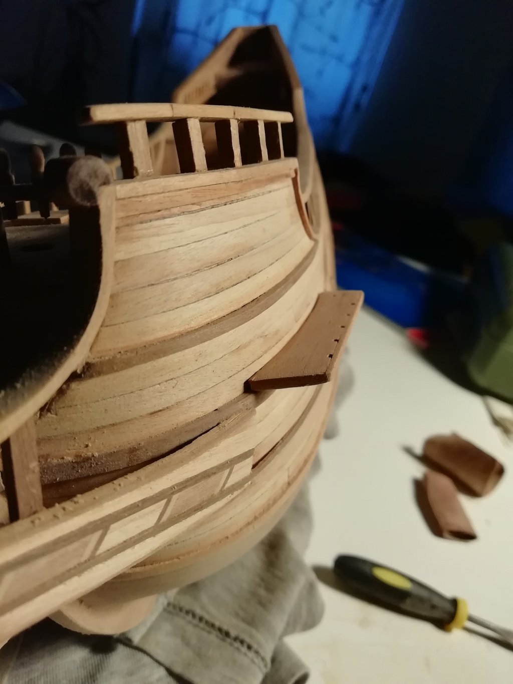

Ho continuato con i parasartie, i disegni riportavano un semplice pezzo di compensato, ho preferito rivestirli con dei listelli in noce.
Ho aggiunto anche dei rinforzi sotto e sopra, mi sembravano troppo poveri e poco realistici

Le staffe potevi farle solo sopra: sotto hanno poco utilizzo, in quanto il parasartie viene "tirato" verso il basso dall'aggancio delle bigotte alle lande.
Sopra invece compensano la forza verso l'alto applicata dalla sartia.

Grazie Killik, a questo non avevo pensato, spero nei prossimi di trovare disegni più completi e di avere più conoscenze tecniche per queste libertà poetiche.

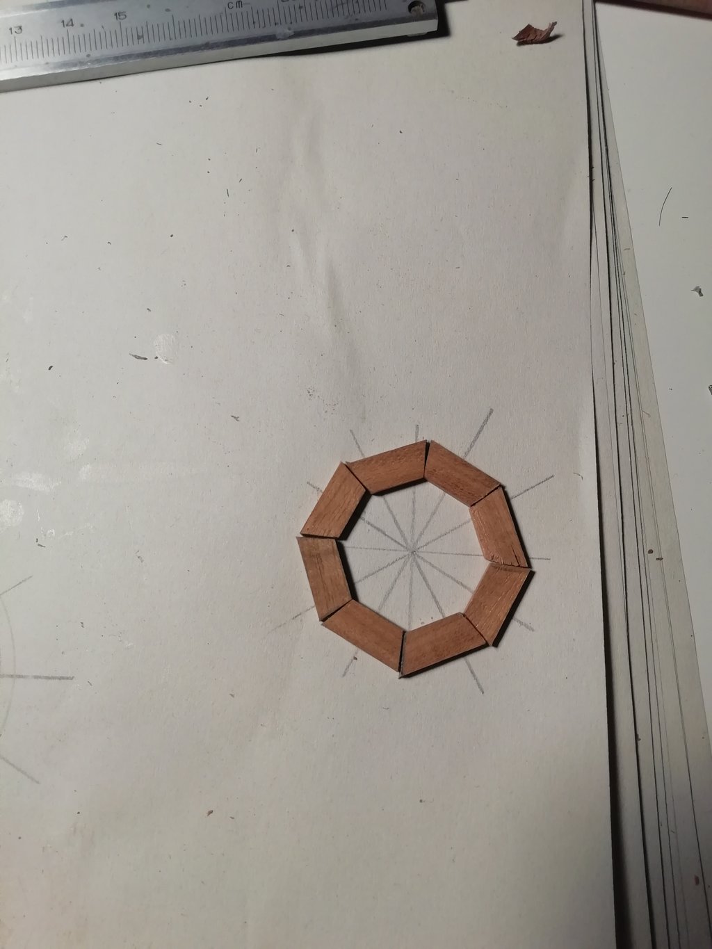

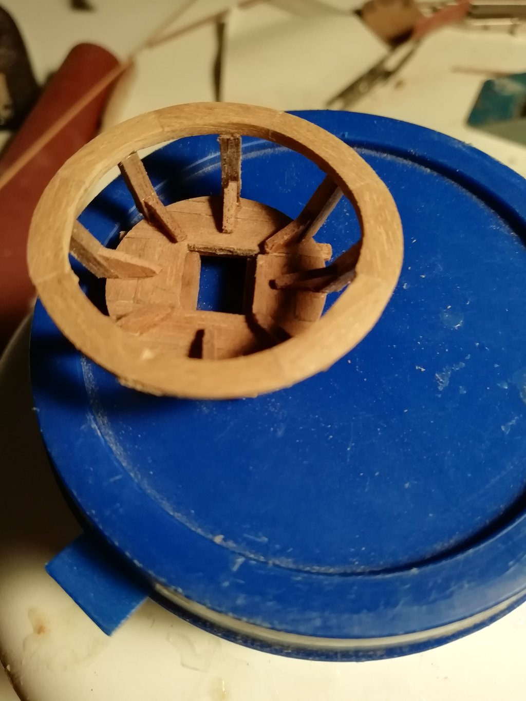

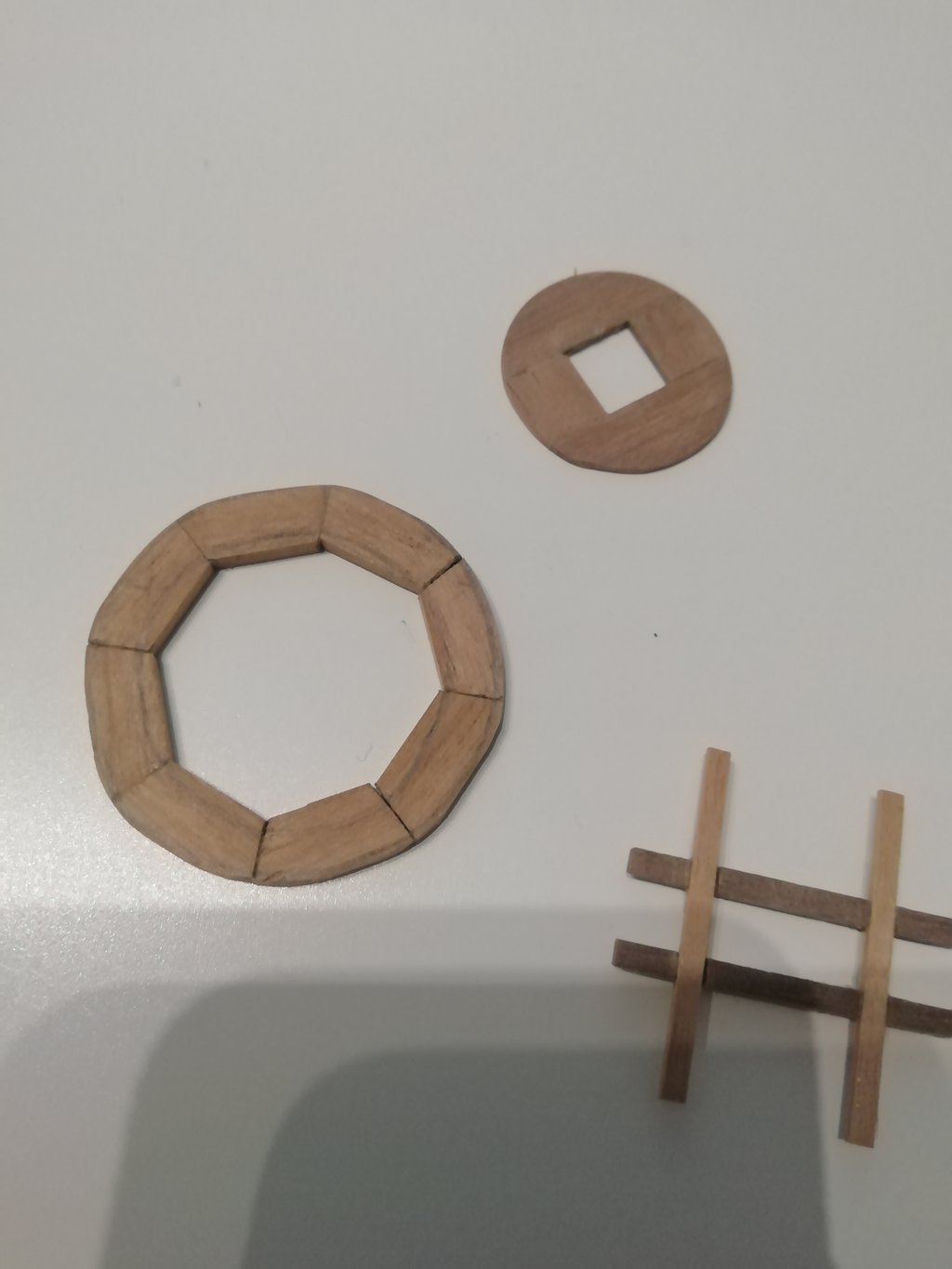

Tornando alla costruzione del modello, mi sono distratto un po' cimentandomi nella costruzione delle coffe, i piani prevedevano delle coffe ricavate del pieno, ma: 1 non ho un tornio, 2 non mi piacevano, 3 mi sono ispirato a quelle della ricostruzione, quindi vi illustro con queste foto come ho proceduto.
