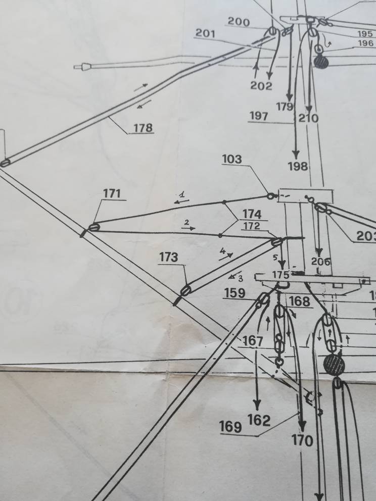

Vecchio 06-04-21, 07:32 AM   #126
L'avatar di Killik
Registrato dal: Jan 2012
Messaggi: 3,905
Killik inizia ad ingranare.
La volta a caviglia però va sul davanti, non sul retro.
La discesa della manovra puoi lasciarla dietro.
Vecchio 07-04-21, 12:35 AM   #127
L'avatar di Vincenzo_dr
Registrato dal: Apr 2011
residenza: Salerno
Messaggi: 94
Vincenzo_dr è un newbie...
Ho corretto @Killik, grazie.
Spesso guardo il pelo e lascio correre il trave...

Vecchio 10-04-21, 04:41 PM   #128
residenza: Salerno
Messaggi: 94
Ho un dubbio, riferito alla manovra 174 del picco, delle due foto allegate:
È più corretto il primo o il secondo caso?
Nel senso di legare il bozzello all'anello della testa di moro o all'albero?
Grazie a chi avrà la pazienza di rispondere
Inviato dal mio WAS-LX1 utilizzando Tapatalk

Vecchio 10-04-21, 05:47 PM   #129
Registrato dal: Dec 2014
Messaggi: 2,531
cervotto è un newbie...
Dipende dal tipo di nave e dall' epoca, poi il comandante poteva decidere a suo piacere quale tipo riduceva lo sforzo di sollevamento. Puoi mettere quello indicato dalle istruzioni o uno dei due che ti sembra più semplice e facile da eseguire.
Vecchio 10-04-21, 06:15 PM   #130
residenza: Salerno
Messaggi: 94
La cosa strana é che entrambe le foto provengono dai medesimi piani di costruzione della nave.
Comunque ho optato per la prima.
Grazie

Vecchio 11-04-21, 05:51 PM   #131
L'avatar di Killik
Messaggi: 3,905
Come detto da Cervotto, entrambe le soluzioni sono valide.
Perciò come hai fatto, la scelta è tutta tua.

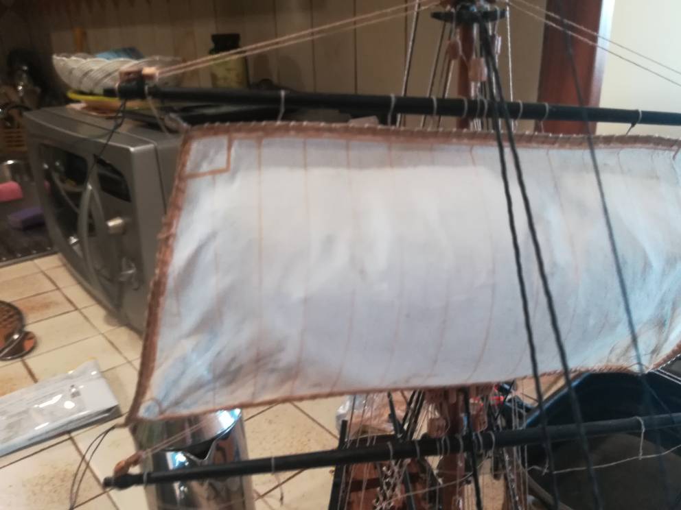

Rieccomi con un'altra domanda, adesso sono alle prese con le vele.
Vorrei ribattere i bordi per evitarne l'antiestetica sfilettatura...
Avete qualche trucchetto che ne facilita l'opera?
Il bagno in acqua e vinavil puó essere utile?
Voi, come fate?

Ciao Vincenzo, dipende come vuoi posizionare le vele, mi spiego, se devono essere spiegate, allora il modo più veloce é ribattere i bordi con colla, poi bagno di acqua e vinavil per dargli forma.
Se invece le vuoi imbrogliate, dopo aver ridotto in altezza la vela di un terzo e la base di un quinto per lato, devi ribattere con colla solo il bordo superiore per capirci quello che andrà legato al pennone, e creare due triangolini di rinforzo negli angoli inferiori per scotte e inferitura.
Se dovessi avere dubbi, non esitare a chiedere.
Un saluto
Umberto
Inviato con il mio SM-N770F - Scarica l‘app del Forum di Modellismo.net

Vecchio 23-04-21, 11:40 PM   #134
residenza: Salerno
Messaggi: 94
L idea è di lasciare spiegate le vele.
Ho fatto fare una leggera cucitura (a mano) di tutti lati con doppia battitura, per eliminare le frange.
Appena finito posto le foto
Grazie, comunque

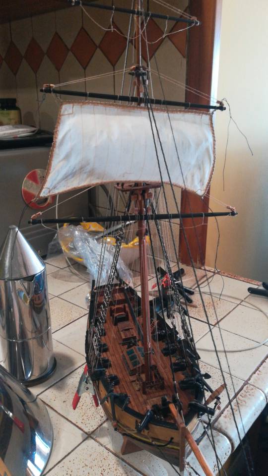

Vecchio 30-04-21, 05:35 PM   #135
residenza: Salerno
Messaggi: 94
Che nè pensate? Hunter-img-20210430-wa0014.jpgHunter-img_20210430_141949.jpgHunter-img_20210430_141927.jpg
