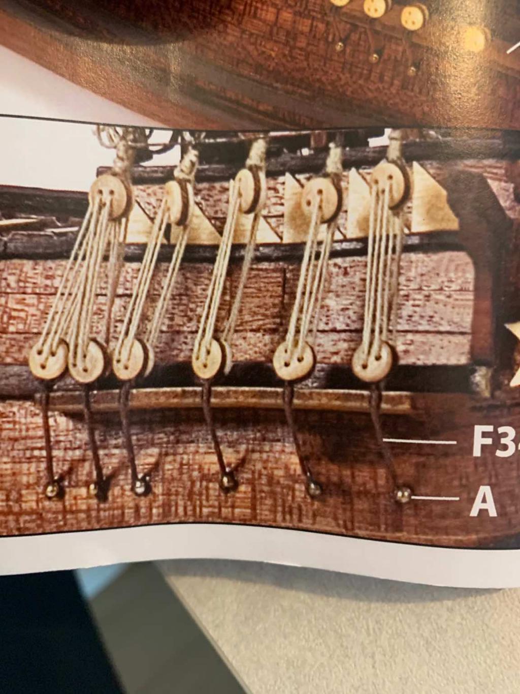

Per quanto riguarda le Lande e bigotte sto facendo bene?
Buccaneer scala 1:100, primo cantiere-img_6745.jpgBuccaneer scala 1:100, primo cantiere-img_6746.jpgBuccaneer scala 1:100, primo cantiere-img_6747.jpg
In pratica dopo aver bagnato di vinavil e acqua la parte finale del filo lo giro intorno alla bigotta e lo "arrotolo" 4-5 volte intorno allo stesso.
È corretto? L'avvolgimento sotto alla bigotta misura circa 4mm
Solo non capisco come fissare la parte bassa allo scafo Buccaneer scala 1:100, primo cantiere-img_6748.jpg
Le istruzioni dicono con un chiodino, ma come? Basta annodarlo normalmente?

Originariamente inviata da p-jire Visualizza il messaggio
Allegato 365093Allegato 365094Allegato 365095
Solo non capisco come fissare la parte bassa allo scafo Allegato 365096
Pensi che le landre siano di spago? Secondo me sono in metallo.

Sono d’acclrdissimo con Davide sulle Lande.
Stranissimo vederle di spago.

Le landre dovresti rifarle con filo di ferro, puoi cercare di comprarle, ma per il momento non credo che le troverai, tutti i pezzi sono esauriti.

si ma in scala 1:100 che siano di spago o metallo cambia davvero poco una volta che le hai dipinte di nero.
alla somma dei fatti basta vedere un trattino nero.
