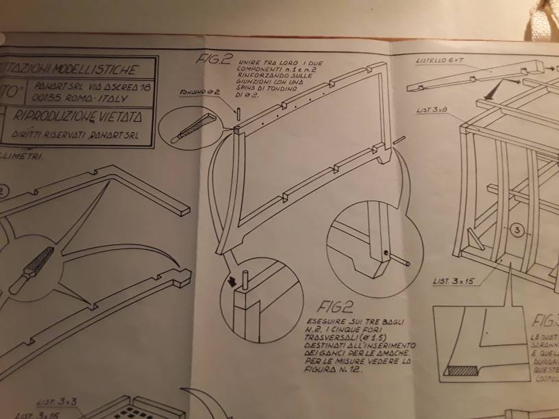

Ciao a tutti ragazzi.
Mi sono scritto al forum tanti anni fa, nonostante abbia seguito i diversi lavori eseguiti non ho mai partecipato attivamente.
Avevo iniziato la costruzione del Thermopylae, considerato da tutti un modello abbastanza semplice per i principianti, poi interrotta per diversi motivi.
Dopo tutto questi anni vorrei unirmi a voi e sperare di realizzare qualcosa di accettabile
Per questo motivo, ma soprattutto per migliorare la mia manualita' ho scelto di non continuare con il Thermopylae ( fino a che non mi sentiro' un po' piu' sicuro), ma con il posto di combattimento della Panart, a prima vista meno complicato.
Sicuramente non sara' un lavoro di gran pregio come quelli che si trovano dei dicersi post ... senza partale delle realizzazioni in arsenale...pura fantascenza per le mie capacita'...comunque spero sia un lavoretto che nel suo piccolo mi dara' soddisfazioni e mi faccia passare ore serene.
Innanzitutto ho iniziato con il crearmi un piccolo spazio sulla scrivania dello studio, ho usato una base per non rovinare la scrivania...per non spargere polvere ovunque...e per non irritare la mia dolce meta' , che comunque per mia fortuna e' una persona paziente.
Ho fatto un piccolo inventario dei pezzi contenuti nella scatola per verificare che tutto sia a posto ed ho iniziato a costruire la base.
Posto le prime foto usando la dimensione 720 x 480, spero la risoluzione sia sufficiente, come vedete sono alle prime armi su tutto .
Spero sia gradita la mia compagnia e buon lavoro a tutti.
Posto di combattimento (scatola montaggio Panart)-img_0862.jpg   Posto di combattimento (scatola montaggio Panart)-img_0863.jpg   Posto di combattimento (scatola montaggio Panart)-img_0864.jpg
Posto di combattimento (scatola montaggio Panart)-img_0865.jpg   Posto di combattimento (scatola montaggio Panart)-img_0866.jpg   Posto di combattimento (scatola montaggio Panart)-img_0867.jpg

Iniziamo con le domande il punto 2 dice di rinforzare la base con un tondino di 2 cm, lo hai fatto anche tu? Siccome la base é giá incollata dovrei fare un foro possibilmente diritto per inserire il tondino...potrei usare il trapano a colonna se riesco ad infilare la base sotto.Posto di combattimento (scatola montaggio Panart)-20200401_174255.jpeg
Inviato con il mio SM-T580 - Scarica l‘app del Forum di Modellismo.net
magiaro non è in linea   Rispondi quotando
Vecchio 01-04-20, 10:09 PM   #9
Registrato dal: Dec 2013
residenza: roma
Messaggi: 1,901
sergio60 è un newbie...
Lo puoi fare a mano con un trapanino da modellismo senza l'uso della colonna.
Fai una impuntura con uno spillo, poi un primo foro con una punta più piccola a seguire quella da 2 millimetri.

Originariamente inviata da magiaro Visualizza il messaggio
Iniziamo con le domande il punto 2 dice di rinforzare la base con un tondino di 2 cm, lo hai fatto anche tu? Siccome la base é giá incollata dovrei fare un foro possibilmente diritto per inserire il tondino...potrei usare il trapano a colonna se riesco ad infilare la base sotto.Allegato 356681
Personalmente non l’ho fatto. Diciamo che avendo dalla mia un po’ di esperienza ho esulato dal seguire pedissequamente le istruzioni ☺️

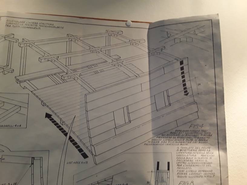

Ho trovato una probabile errore sul piano ti costruzione, correggetemi se sbaglio. La figura 4 spiega come fasciare il pavimento e la murata esterna.
Sul disegno i listelli del pavimento riportano la misura 6x15 mentre per la murata 3x15, sul libretto, invece, dice di usare listelli 3x15. Non avendo trovato nella confezione nessun listello 6x15 suppongo sia un errore di scrittura la misura riportata sul disegno.Posto di combattimento (scatola montaggio Panart)-20200404_120714.jpegPosto di combattimento (scatola montaggio Panart)-20200404_120554.jpeg

Ho provato, senza incollare, a montare i listelli 6x3 sui tre bagli, come da figura 3. Devo dire che incastrano bene, ma naturalmente oscillano un pó...qualche suggerimento su come tenere tutto fermo e mantenere la perpendicolaritá?

Originariamente inviata da giocomail Visualizza il messaggio
A tempo perso pubblicheró la foto del posto di combattimento che feci ormai nel lontano 1985
In effetti non é indispensabile, dopo che le la colla si é asciugata é rimasto molto stabile, penso comunque di provare...giusto per fare pratica su tutte le lavorazioni possibile. Tengo questo progetto come un progetto scuola...
