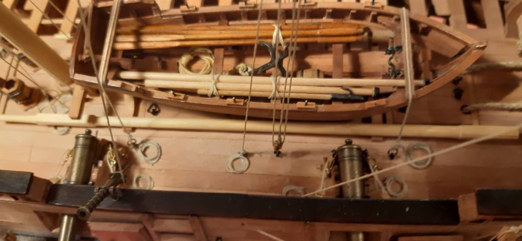

Carmine 71 ti posto per ultimo le foto della legatura della scialuppa allo scalo diversa da quella hachette,io la scialuppa l'ho attrezzata cosi' per i piu' puristi il barilotto e'bloccato da 4 cunei per evitarne il rotolamento buon natale e buon220La belle hachette-20191222_114516.jpegLa belle hachette-20191222_114426.jpegLa belle hachette-20191221_233914.jpegAllegato 1La belle hachette-20191222_114333.jpegLa belle hachette-20191221_233855.jpeg

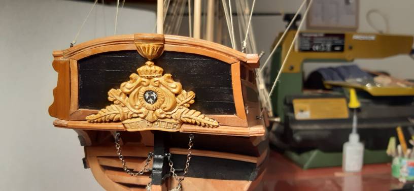

Alla fine mi sono deciso di sostituire il logo di poppa hachette con questo realizzato in faggio colorato con mordente noce chiaro l'incisione e'a mia interpretazioneLa belle hachette-20200305_232851.jpeg

Molto bello!! Come lo hai realizzato? Puoi descrivere brevemente la procedura e l'attrezzatura utilizzata?

si può usare una tavoletta di faggio o di cirmolo di 5 o 6 mm una volta stabilito il disegno voluto su un pezzo di carta basta incollarlo sulla tavoletta io uso ancora la carta carbone per la riproduzione si devono usare sgorbie di varie misure secondo le foglie o fregi da eseguire prima si definisce il contorno dello spessore voluto poi si intaglia non serve il martelletto basta una pressione e movimento del polso per incidere alcuni particolari si usano i cosidetti coltelli che non sono pressapoco come i tagliabalsa o taglierini puoi usare dei pezzetti di lamine in acciaio e affllarli con la mola secondo le misure volute,poi siritaglia il tutto allo spessore stabilito all'inizio io ho qualche infarinature ho impiegato circa 10 giorni tra errori ed orrori un itagliatore vero ne avrebbe impiegato 2 o3 ore ,adesso sto abozzando la polena ma lasciate ogni speranza a voi che entrate come si suol dire vedremo dovrò al limite rivolgermi ad un vecchio professore della scuola arti e mestieri sempre che sia ancora vivo
