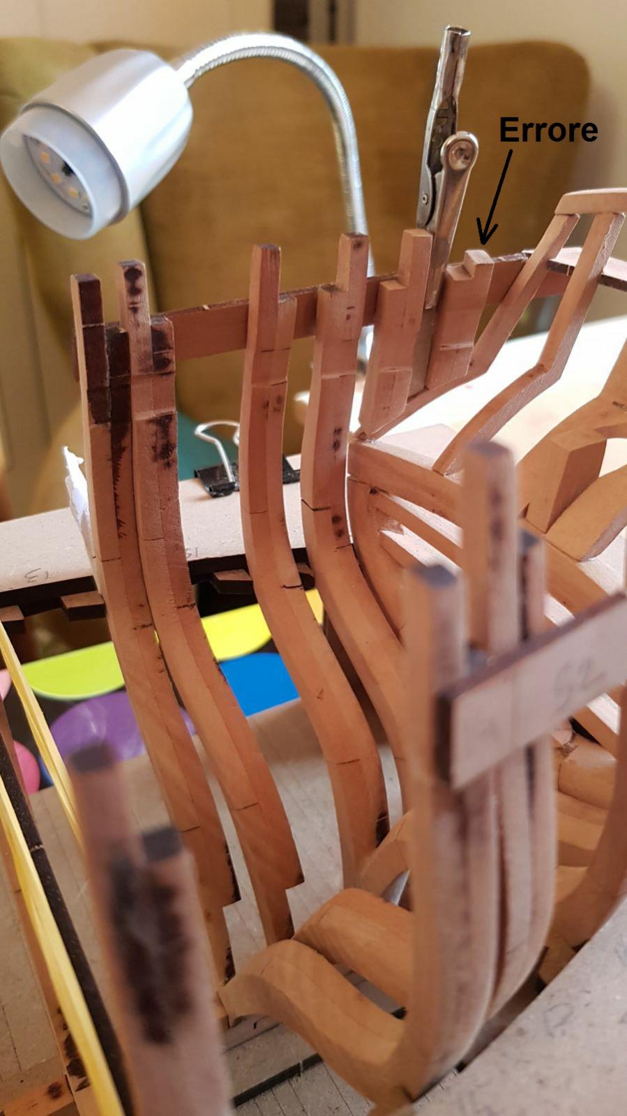

Ieri stavo incollando un pezzo sul castelletto di poppa che ho dovuto togliere
perchè avevo letto male e non fino in fondo le istruzioni di Hachette, che sono comunque, secondo me, approssimative. Non fanno vedere subito ed in modo chiaro come deve essere il risultato finale.
Ti devi mettere li con la santa pazienza di un modellista, e leggere TUTTO anche i fascicoli avanti di qualche numero.
Sarà sicuramente una mia deficenza.

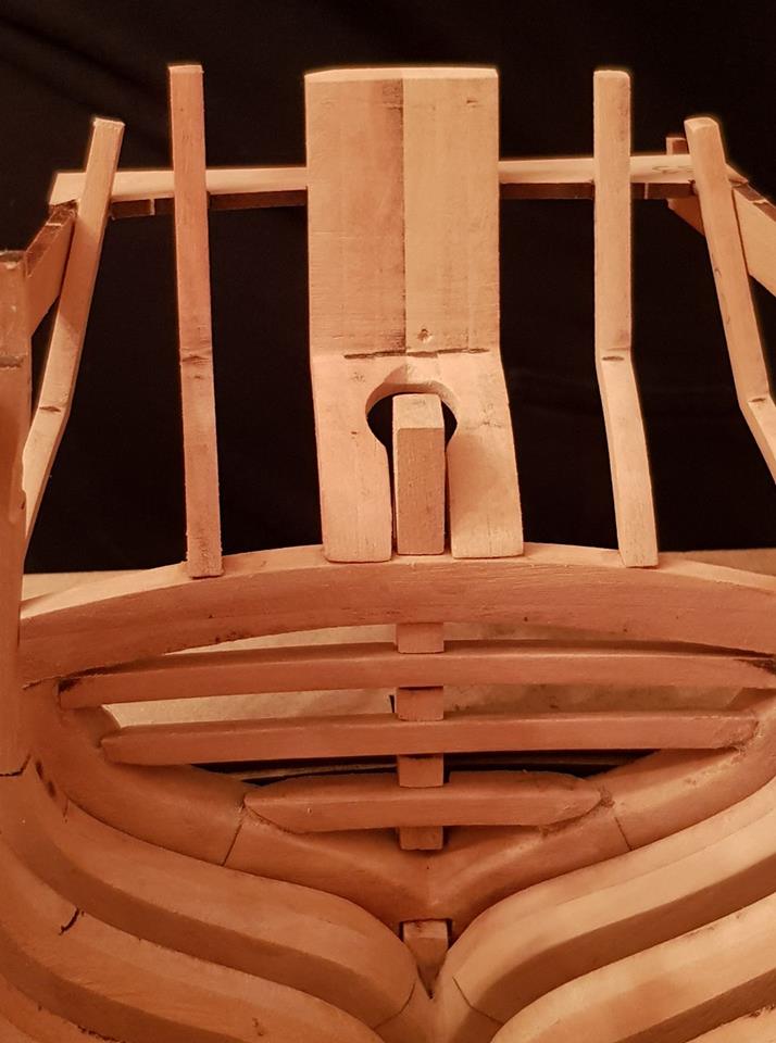

Comunque nella immagine 5.jpg faccio notare l'errore commesso
Nella immagine 6.jpg c'è la foto (anche se le prospettive sono diverse) di come andava montato.
