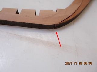

Montato quasi tutto con qualche scartavetrata dato che i tagli pur se a laser sono fatti in serie industriale ,ma si sa che i kit necessitano di tali accortezze.Comunque...iniziano i problemi :il pezzo della Ruota di prua ha un dislivello molto accentuato,lo si vede dalla seconda foto però se alzo il pezzo e lo allineo ...ne manca un tocchetto sotto.
A questo punto aspetto le altre uscite per vedere cosa fare,nel frattempo mi leggo la monografia

Ciao,
il "problema" che noti sulla ruota di prua NON è un problema! Lo scalino che si forma deve accogliere uno dei 4 pezzi che formeranno la parte finale che verrà posta sopra la prua che hai ora.
Quindi tranquillo.

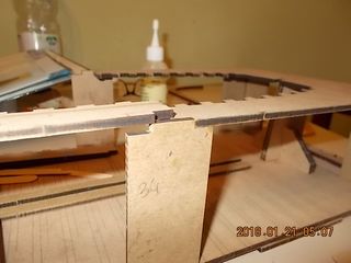

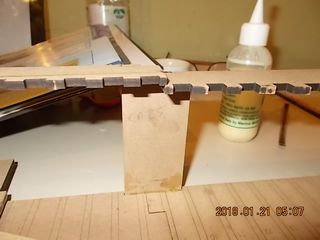

Finalmente è arrivato il terzo pacco con i fasc 8-9-10-11.
Purtroppo ho riscontrato delle anomalie con le misure dei pezzi del cantiere,c'è da limare l'incastro centrale perchè il pezzo porta 3 mm in +
inoltre quello di prua si è spezzato.
Al momento mi fermo qui .Immagino,che altri modellisti non hanno avuto questo problema ma nel caso fosse successo che misure avete adottato?

Ciao Sea Wolf, occhio ad accorciare che cambi il passo delle ordinate. Entrambi i centrali sono più lunghi?

Ciao Sea Wolf,
il fatto è che siamo in molti a fare questo modello e mi pare di leggere che soltanto il tuo cantiere presenta un eccesso addirittura di 3 mm sui pezzi!! Mi da l'impressione che tu possa averi fatto un qualche errore nell'assemblaggio dei vari pezzi. Abbiamo tutti riscontrato, chi più chi meno, un disallineamento tra i vari pezzi, ma si parla di qualche decimo ...
Ricontrolla il tutto e vedrai che rientrerà nella norma.
Per il pezzo di prua che ti si è rotto, o lo incolli per benino oppure te lo rifai di sana pianta.
