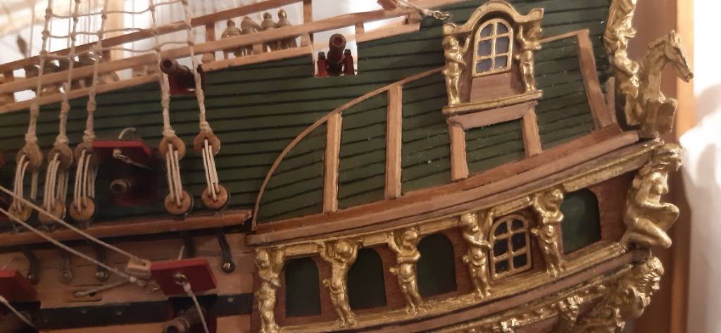

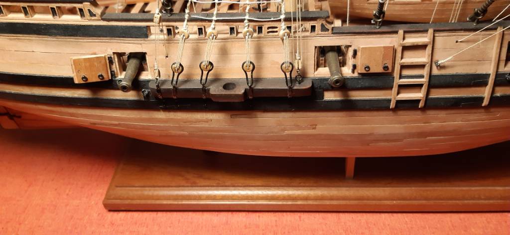

Buongiorno scusaa. Non riesco a capire kl verso da dare alle parasartie...che sul disegno di montaggio hachette non si capisce bene. La parte alta va verso prua? Da quello che vedo nelle tue foto così sembra. E la parte da rastremare? Serve per cosa? Per dare una maggiore linearità orizzontale? Scusa se puoi spiegami....
marcello.colozza non è in linea   Rispondi quotando
Vecchio 07-03-21, 07:14 PM   #175
L'avatar di Killik
Registrato dal: Jan 2012
Messaggi: 4,006
Killik inizia ad ingranare.
Originariamente inviata da marcello.colozza Visualizza il messaggio
I parasartie non sono rastremati... e non hanno una parte alta e una bassa.
Ci fai vedere?

Non sono riuscito a capir bene il problema ti posto alcune foto spero ti siano di utilita'La belle hachette-20210307_225423.jpgLa belle hachette-20210307_225342.jpgLa belle hachette-20210307_225311.jpgLa belle hachette-20210307_225213.jpgLa belle hachette-20210307_225058.jpgLa belle hachette-20210307_225147.jpgLa belle hachette-20210307_224936.jpgLa belle hachette-20210307_224930.jpgLa belle hachette-20210307_224904.jpgLa belle hachette-20210307_224825.jpgLa belle hachette-20210307_224816.jpg

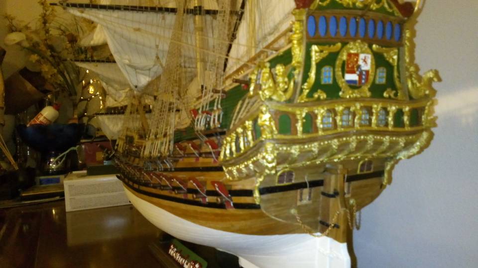

Alcune immagini della frieslandLa belle hachette-img_20170606_203537_9cs.jpgLa belle hachette-img_20170606_203650.jpgLa belle hachette-img_20170606_203830.jpgLa belle hachette-img_20170606_203715.jpgLa belle hachette-20200417_174525.jpgLa belle hachette-img_20170606_203906.jpg

Altre immagini frieslandLa belle hachette-img_20170606_211241.jpgLa belle hachette-img_20170606_210745.jpgLa belle hachette-img_20170606_210847.jpgAllegato 1La belle hachette-img_20170606_210800.jpg
