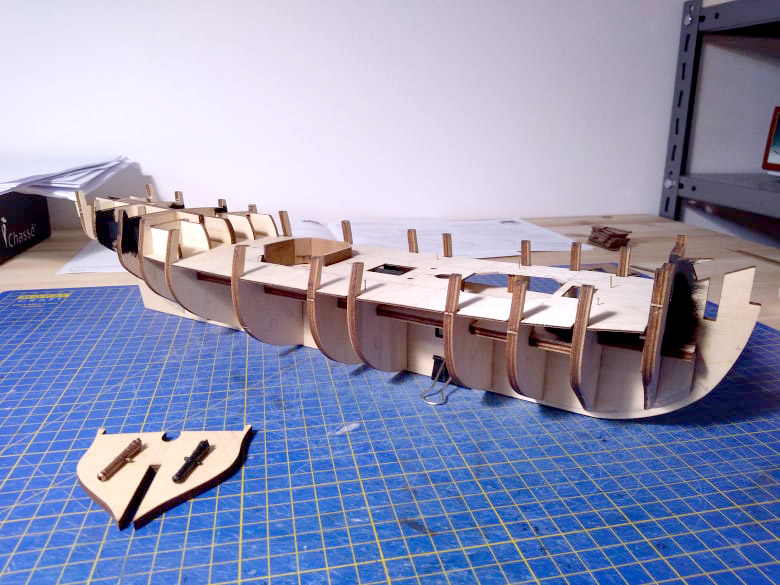

inizio a mettere insieme le ordinate e la chiglia..
