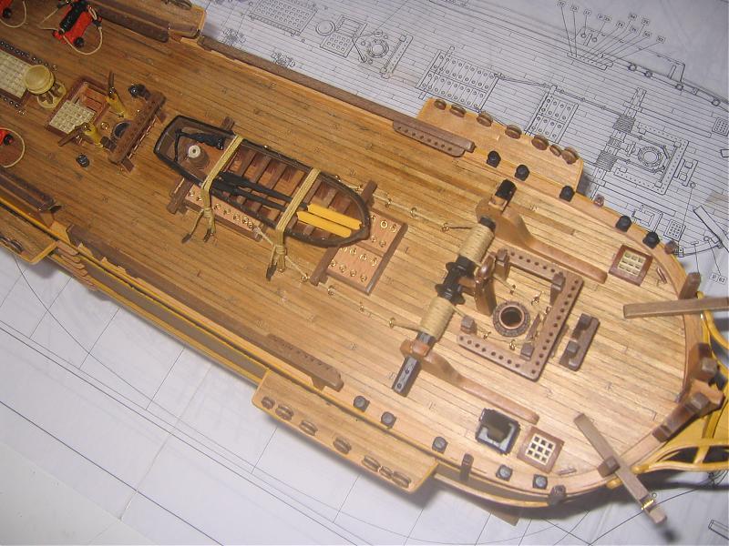

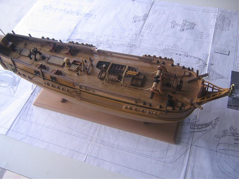

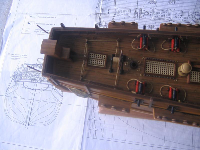

Come promesso ho deciso di aprire una nuova discussione sul bounty che stò costruendo , provo ad inviare le foto per far capire dove sono arrivato , e soprattutto per ricevere dei consigli sul proseguo dei lavori .
Matteo
Costruzione del Bounty Amati - SEA.WOLF-img_0218.jpg   Costruzione del Bounty Amati - SEA.WOLF-img_0219.jpg   Costruzione del Bounty Amati - SEA.WOLF-img_0220.jpg

Qualcuno può suggerirmi un metodo possibilmente semplice e soprattutto preciso per riuscire ad ottenere quella forma ottagonale che si trova nella parte centrale dei pennoni ?
Grazie anticipatamente
Matteo
