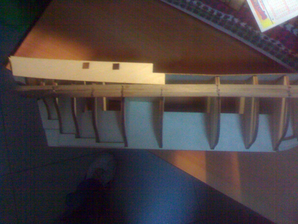

Salve a tutti,
ecco le immagini:
da premettere che devo comprare gli spillini per attaccare il fasciame alle ordinate, il problema è come devo fare a poppa con il fasciame.
Grazie mille a tutti (ce la farò!!! ;-)).

Vecchio 28-07-07, 06:47 PM   #5
Registrato dal: May 2007
Messaggi: 68
isadora è un newbie...
predefinito Re:Bounty - modello Amati (newbie)
non c'è un fasciame di base prima di quello color noce che stai applicando? in ogni caso, i listelli verso poppa ovviamente vanno piegati con le dovute cure (se li disponi in modo corretto senza fare angolature eccessive dovresti riuscirci anche senza il piegalistelli) e attaccati col cianoacrilato (vantaggio: attacca in fretta e tiene la posizione, svantaggio: se il listello si dispone male devi rimuoverlo e ricominciare tutto daccapo, per non parlare delle macchie che richiedono un bel po' di olio di gomito per essere rimosse col carteggio)
isadora non è in linea   Rispondi quotando
Vecchio 29-07-07, 07:04 PM   #6
Registrato dal: Jul 2007
Messaggi: 27
umbpan è un newbie...
Ciao, allora, quello lì è proprio il fasciame di base c'è ne un altro da applicare in un secondo momento.
Quindi non devo tagliare nulla, il listello in eccesso va piegato e incollato, forse ho capito come (dannazione non è per nulla semplice!!). Vi farò sapere.

Vecchio 29-07-07, 11:59 PM   #7
Messaggi: 68
fasciame di base in noce e con listelli così stretti? ma sei proprio sicuro???

Vecchio 30-07-07, 08:50 PM   #9
L'avatar di aerojo
residenza: Caserta
Messaggi: 367
aerojo è un newbie...
intervengo io...
di solito si usa fare un primo "strato di fasciame" più grezzo, per creare la base di quello composto dal legno + pregiato. controlla, ma penso d essere sicuro anche io che debbano essere due gli strati e anche a me sembrano troppo scuri x essere listelli da fasciame di bese; di che materiale sono?

Vecchio 30-07-07, 10:09 PM   #10
Messaggi: 27
Ciao a tutti,
veramente GRAZIE per la disponibilità e la pazienza.
Allora, sulle istruzioni c'è scritto:
1° Rivestimento scafo mm 1,5 x 6
2° Rivestimento scafo mm 0,5 x 4 Noce
Immagino che, nel caso del primo rivestimento, devo prendere i listelli di 1,5 mm di spessore e 6 mm di larghezza.
Non credo sia un errore, anche perché il fasciame usato per il secondo fasciame è lo stesso che ho già utilizzato per ricoprire il ponte.
Aspetto vostre notizie (mi state motivando tanto!!!).
Grazie ancora e a presto.

Vecchio 30-07-07, 10:43 PM   #11
Messaggi: 68
mah...a giudicare dal colore direi che i listelli che hai messo sono di noce e quindi sono in realtà il secondo fasciame (quello che poi rimane in vista), il fasciame di base (che resta nascosto) dovrebbe essere di legno meno pregiato e più chiaro...
Vecchio 31-07-07, 02:28 PM   #12
Messaggi: 27
Ok, allora sono sbagliate le istruzioni o manca qualcosa nel kit di montaggio?
Mi spiegate la differenza tra "1,5 x 6" e "0,5 x 4 noce"?
Grazie ancora!
P.S: ecco cosa mi ha consigliato una persona che dice di averlo già fatto:
"Il rivestimento prevede un doppio fasciame, quindi prima uno più grezzo di minor qualità poi come rifinitura un secondo molto più sottile e di facile stesura in noce che conferisce al modello una notevole estetica e copre i difetti del primo fasciame."
umbpan non è in linea   Rispondi quotando
Vecchio 31-07-07, 07:35 PM   #13
Messaggi: 68
quei numeri sono lo spessore e la larghezza dei listelli.
