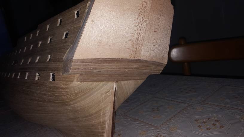

E siamo all'apertura dei sabordi. Ho utilizzato una fresa a disco per incidere lo scafo e il tagliabalsa per aprire le aperture. Dopo una leggera levigatura potró incollare le cornici (in seguito) che mi andranno a coprire il taglio vivo come si vede in foto

Terminata l'apertura dei sabordi e la costruzione delle cabine di poppa.
Per queste ho modificato leggermente la struttura in modo che dopo sará più simile all'originale

Intanto proseguono i lavori, ho realizzato gli incitoni. Da istruzioni del kit erano completamente sbagliati sia nella posizione che nelle proporzioni.
Ho optato per degli incitoni a gradini come nella Victory vera con uno spessore non troppo rilevante. Inoltre verso poppa ho fatto sovrapporre i listelli ai sabordi sempre ispirandomi al vero e utilizzando le istruzioni del kit Jotika e De Agostini. Sono molto soddisfatto adesso devo rifinire lo scafo, incollare le cornici in ottone e poi potró procedere con la verniciatura.

Terminati i lavori di "carpenteria" principali sullo scafo. Ho passato tutto il modello con turapori nitro che andró a carteggiare prima di colorare con i colori tradizionali giallo e nero. Ecco a voi il risultato, come sempre son graditi pareri giudizi e consigliCostruzione Hms Victory Panart 1/78-20180814_145807.jpegCostruzione Hms Victory Panart 1/78-20180814_145729.jpegCostruzione Hms Victory Panart 1/78-20180814_145704.jpegCostruzione Hms Victory Panart 1/78-20180814_145657.jpeg
