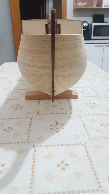

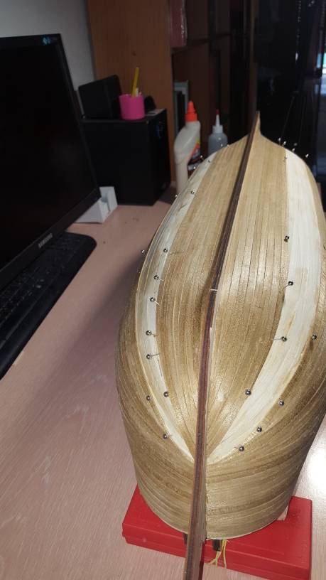

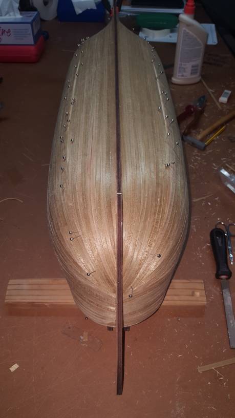

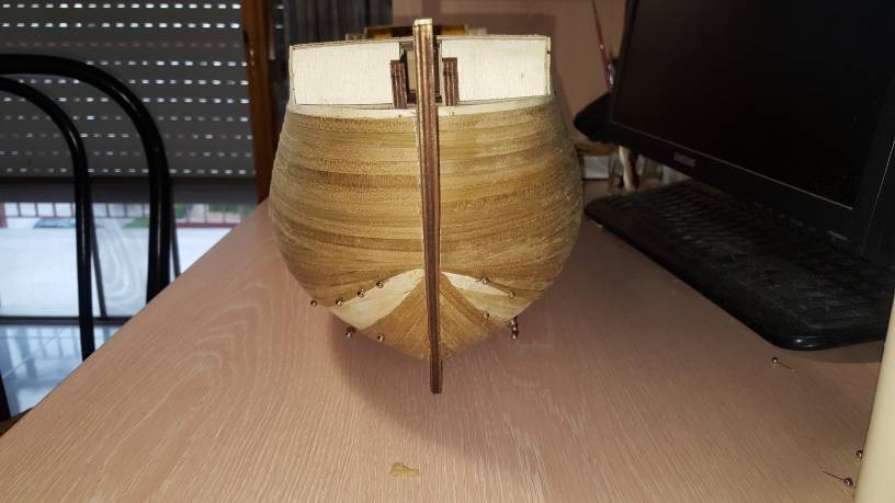

Ultimi aggiornamenti. Completato il primo fasciame nella parte alta della murata, posizionato il ponte di poppa e posati i primi listelli del secondo fasciame su opera viva..
La colla di cui ho parlato in precedenza si sta rivelando perfetta per la posa essendo carteggiabile e permettendomi di togliere gli spilli dopo già 20 minuti circaCostruzione Hms Victory Panart 1/78-20180725_071603.jpegCostruzione Hms Victory Panart 1/78-20180725_071446.jpeg

Complimenti per il lavoro fin qui svolto,occhio alla posizione degli incintoni,fondamentali per la posizione dei sabordi e per la posa del fasciame..buon lavoro ciao
Grazie Felipe! Per quanto riguarda gli incitoni nelle istruzioni della Panart sono completamente sballati, quindi m son documentato con foto vere e con immagini dei Kit Jotika e istruzioni kit De Agostini. Con questi accorgimenti dovrei riuscire a ricrearli in maniera corretta ma per il momento è prematuro.
Adesso continuo con la posa del secondo fasciame sempre in maniera simmetrica e meticolosa per quanto possibile. Ecco alcune foto compresa una agli spilli che sto utilizzando

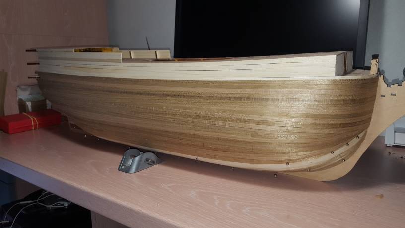

Continua la posa del secondo fasciame completata per un buon 80%
Nell'utima foto la prova di incollaggio di una rondella metallica su un pezzo di legno. Sto facendo delle prove in vista della futura copertura con piastrine in rame, ho utilizzato il bostik 99. La tenuta é ottima, il bostik rimane un minimo elastico quindi le piastrine non dovrebbero saltare con piccoli urti o sfregamenti. La colla poi si stende bene, si pulisce facilmente quando fresca ed é economica.

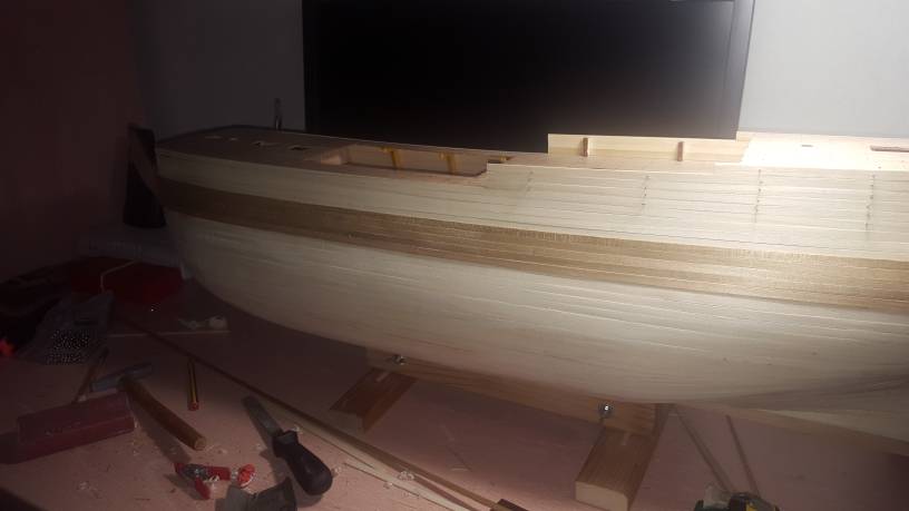

Primo fasciame terminato e carteggiato! Non ho utilizzato un grammo di stucco e credo sia un bene. Al massimo ne utilizzerò un pizzico per qualche imperfezione sull'opera viva che non sará rivestita in rame. La poppa son riuscito a renderla piú tonda rispetto al primo fasciame ed ora é tutta un altra cosa. Grazie ai vostri consigli.
Sono pienamente soddisfatto, il mio primo grande scoglio é superato e vorrei i vostri pareri... lasciate un commento se vi va!Costruzione Hms Victory Panart 1/78-20180804_210611.jpegCostruzione Hms Victory Panart 1/78-20180804_210631.jpegCostruzione Hms Victory Panart 1/78-20180804_210647.jpegCostruzione Hms Victory Panart 1/78-20180804_210656.jpegCostruzione Hms Victory Panart 1/78-20180804_210751.jpeg
