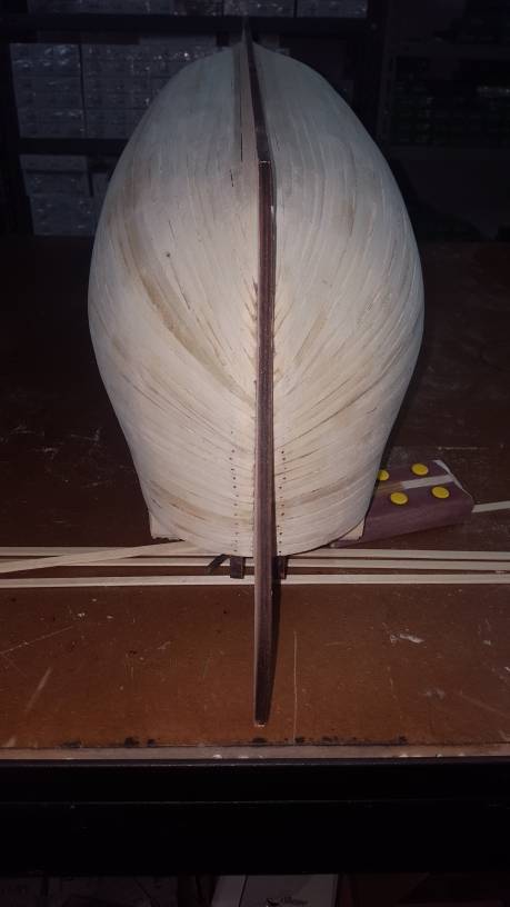

Ed eccomi di nuovo qui. Ho terminato la posa del primo fasciame (tranne le murate che sono estremamente semplici). Posso ritenermi davvero soddisfatto essendo la mia prima volta. Ci sono imperfezioni è ovvio ma ho ancora il secondo fasciame. Non ho adoperato nessuno stucco perché secondo me non ne vale la pena dovendo poi ricoprire il tutto. Devo solo eliminare qualche gradino più evidente.
Per quanto riguarda la poppa come alcuni mi hanno fatto notare è venuta un po' piatta all'estremità, ciò è dovuto a rastrematura non perfetta e/o mancato riempimento con blocchetti. Sono riuscito comunque a mitigare il problema e vedrò di farlo ulteriormente con il secondo fasciame.
P.s. Ho comperato la colla Elmers Wood Glue Max, non so se è alifatica ma è perfettamente carteggiabile e verniciabile. Inoltre contiene fibre di legno ed asciutta è di colore beige. La userò per il secondo fasciame in modo da non avere problemi con la verniciatura.

ciao e buona domenica, vedo con piacere che la poppa l'hai ripresa molto bene, buona manualità ed idee chiare servono sempre nel modellismo...vedrai che posare il secondo fasciame sarà molto più semplice...ciao
