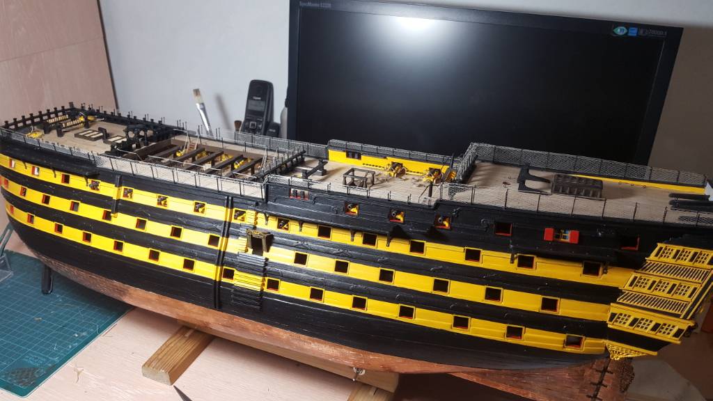

Ed ecco qui terminati tutti i lavori sul ponte. Le balaustre in tulle sono terminate su entrambi i lati da prua a poppa Sono ad un buon punto dei lavori dopo 9 mesi, mi mancano i portelli dei sabordi e le scialuppe dopodiché avrò terminato completamente lo scafo e mi dedicherò ad alberatura manovre sartie e vele (Che Dio mi aiuti ahaha)

Vecchio 30-03-19, 07:36 AM   #238
L'avatar di Omar77
Registrato dal: Dec 2016
residenza: Iglesias
Messaggi: 781
Omar77 inizia ad ingranare.
Wow che bestione!!!

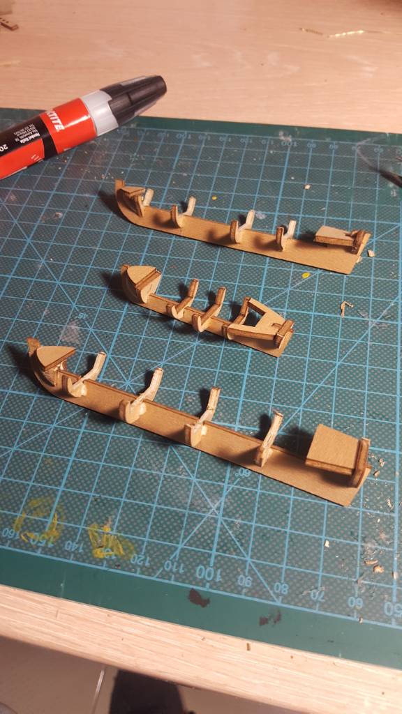

Grazie ragazzi! In questo momento sto lavorando alle scialuppe. Le istruzioni non ci sono proprio per questo passaggio quindi si montano ad intuito. In più sono poco realistiche. Sto quindi modificando le ordinate in modo da svuotarle e avere dopo le scialuppe vuote non suddivise "a fette". In seguito andrò a creare un tavolato dei remi i sedili ecc..
