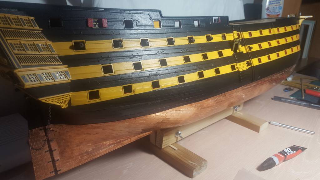

Vecchio 14-01-19, 06:02 PM   #195
L'avatar di Gio Skit
Registrato dal: Jun 2018
Messaggi: 160
Gio Skit ha avuto comportamenti non adeguati in passato...
Per spezzare la monotonia durante la realizzazione degli 80 portelli mi dedico a lavori paralleli...oggi realizzate le parasartie. Le ho munite di spilli mozzati come spine per maggiore stabilità, le ho verniciate e dopo aver brunito i sostegni in ottone le monteró
Inviato con il mio SM-G920F - Scarica l‘app del Forum di Modellismo.net
Costruzione Hms Victory Panart 1/78-20190114_142556.jpeg   Costruzione Hms Victory Panart 1/78-20190114_153444.jpeg
