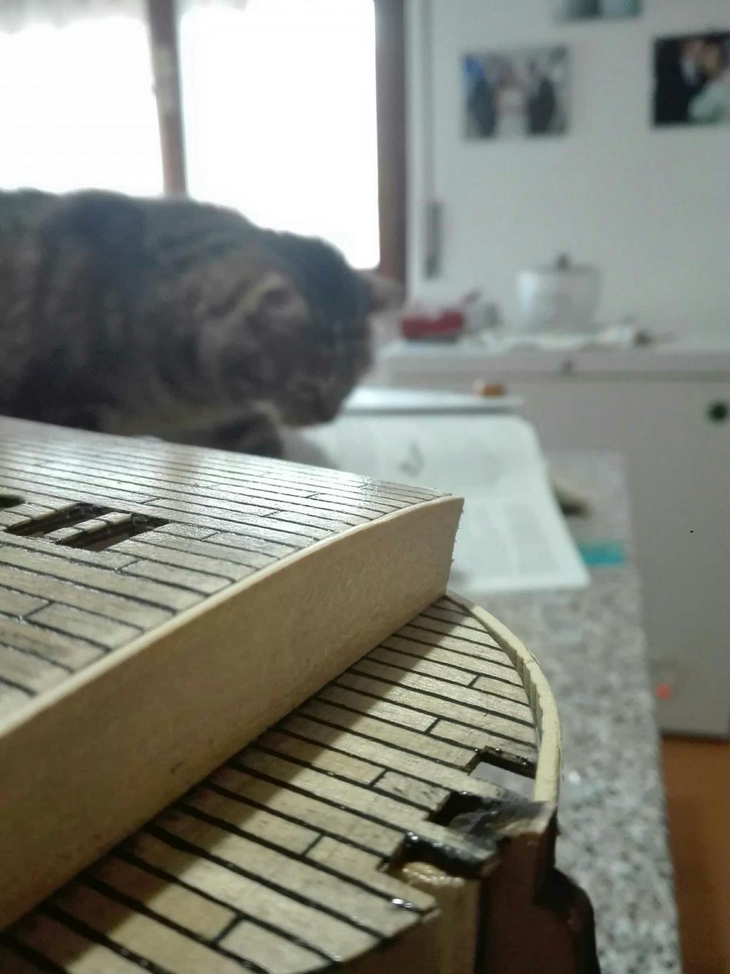

Primi 8 listelli H.m.s Victory 1:98 mantua model-1524320923152.jpegH.m.s Victory 1:98 mantua model-1524320949007.jpegH.m.s Victory 1:98 mantua model-1524320989369.jpegH.m.s Victory 1:98 mantua model-1524321017162.jpeg

Adesso come devo proseguire?

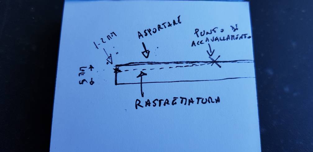

Finora mi pare tu vada alla grande, complimenti!
Solo due cose:
1. Leggi bene le istruzioni che mi pare debbano prevedere dei riempimenti a poppa per dare al veliero quella sua forma particolare. In ogni caso studiati bene come le istruzioni indicano di fare la poppa che credo sia la parte un po' più laboriosa.
2. Adesso dovrai cominciare a rastremare a prua. Poggia il listello successivo e piegalo verso la prua. Segna con una matita il punto in cui il listello si accavalla su quello precedente. All'estremità del listello invece segna un punto a circa 1-2mm della larghezza del listello. Connetti questo punto con quello di accavallamento tramite righello e matita. Se hai un lapidello rimuovi il legno fino alla linea segnata, altrimenti aiutati con un righello e un cutter.
Allego un velocissimo schizzo (perdono) per far capire meglio.
Se hai altre domande, non esitare a chiedere.
H.m.s Victory 1:98 mantua model-20180421_181825.jpeg
Inviato con il mio SM-G955F - Scarica l‘app del Forum di Modellismo.net

Ciao buona segatura. Una domanda è prevista la copertura con listelli dello specchio vero e proprio? Prima che vengano applicati i decori dorati? Lo specchio già è a misura perché mi sembra grande rispetto al dragante .l'ultimo listello posato già deve posare dul dragantequindi ,per me beneinteso, andrebbero o andavano rastremati ancora un poco gli ultimidue listelli di poppa in modo che l'ultimo curvandolo con molta attenzione dopo averlo tenuto a bagno in acqua per una notte dovrebbe fermarsi sul dragante la tavoletta orizzontale della foto i listelli che stanno al disopra lasciali cosi li taglierai dopo che avrai messo i listelli orizzontali del sottospecchio per quella forma molto victory spero di essere stato un poco poco chiaro ciao
