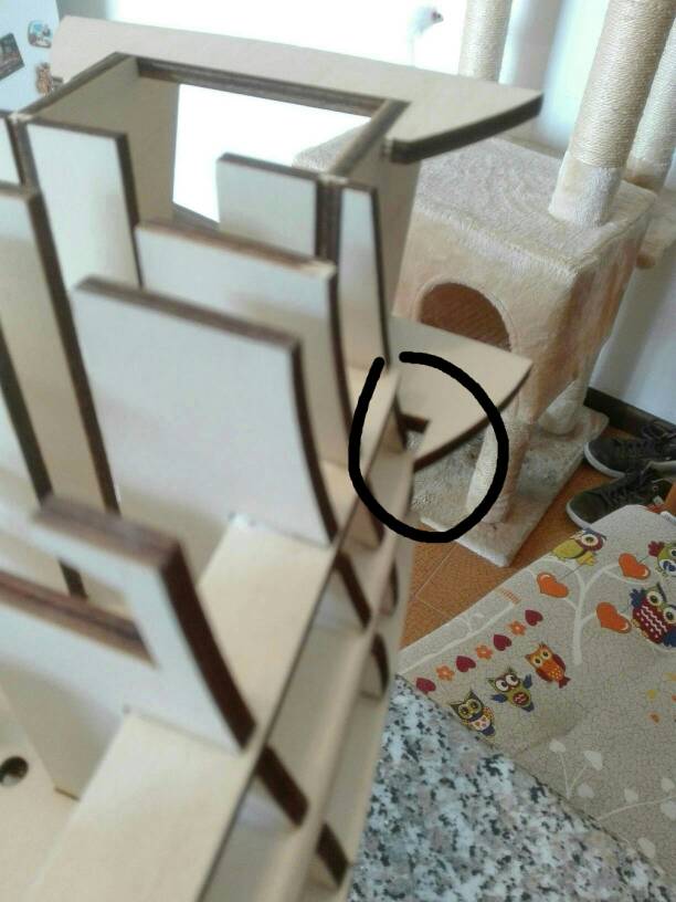

Se posso permettermi, in merito ai vari incastri dovresti sempre accertarti che siano effettuati fino in fondo. Ad esempio, ciò che ti ho cerchiato nella seguente foto non va bene:
H.m.s Victory 1:98 mantua model-img_7251.jpg
Sembrerà che il listellone sprofondi troppo nella sede dell'ordinata, ma ricorda che quell'ordinata sara successivamente soggetta a quartabuono e quindi il listello si ritroverà nuovamente a livello della murata.
Così come ti ho spiegato, TUTTI gli incastri devono raggiungere a fondo la loro sede, ed accertati inoltre che gli incastri non siano eccessivamente stretti, cioè i pezzi non vanno forzati nelle sedi,altrimenti nemmeno la colla farà una buona presa.
Spero di essere stato chiaro. Hai scelto un gran modello e ben impegnativo per cominciare. Non ti scoraggiare e leggi più wip possibili. Ricorda che oltre alla manualità questo hobby richiede esperienza, e questa la potrai acquisire solo con il tempo e la pratica. E ricorda anche che (quasi) nessun errore è irrecuperabile...il bello del legno è questo

Grazie per il consiglio ma adesso che ho incollato che succede ? Per quanto riguarda la poppa che devo fare nessun pezzo va a incastro

Adesso che hai incollato beh... pazienza. Vai avanti. Vorrà dire che dovrai grattare un po' più legno, cioè quello del sostegno laterale che hai messo. Per il futuro, prima di fissare gli elementi che non ti convincono, ti invito a confrontarti sul forum, troverai tanti amici disposti a darti molti consigli utili
Per quanto riguarda la poppa non ho capito quali sono i tuoi dubbi. Potresti spiegarti meglio?
