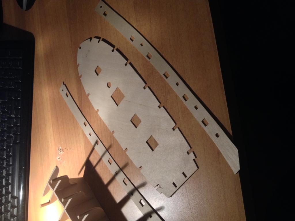

Altre due foto, il ponte con le fasce laterali e una confezione delle lame per traforo che ho utilizzato.
Lady Nelson, autocostruzione da piani Amati-4.jpg   Lady Nelson, autocostruzione da piani Amati-5.jpg

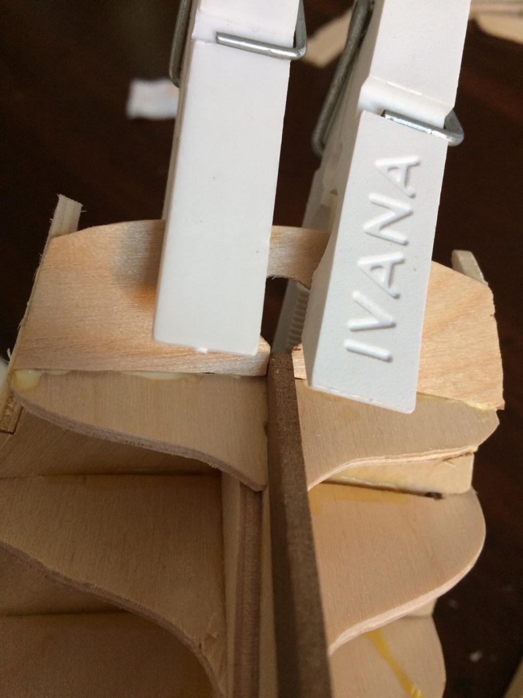

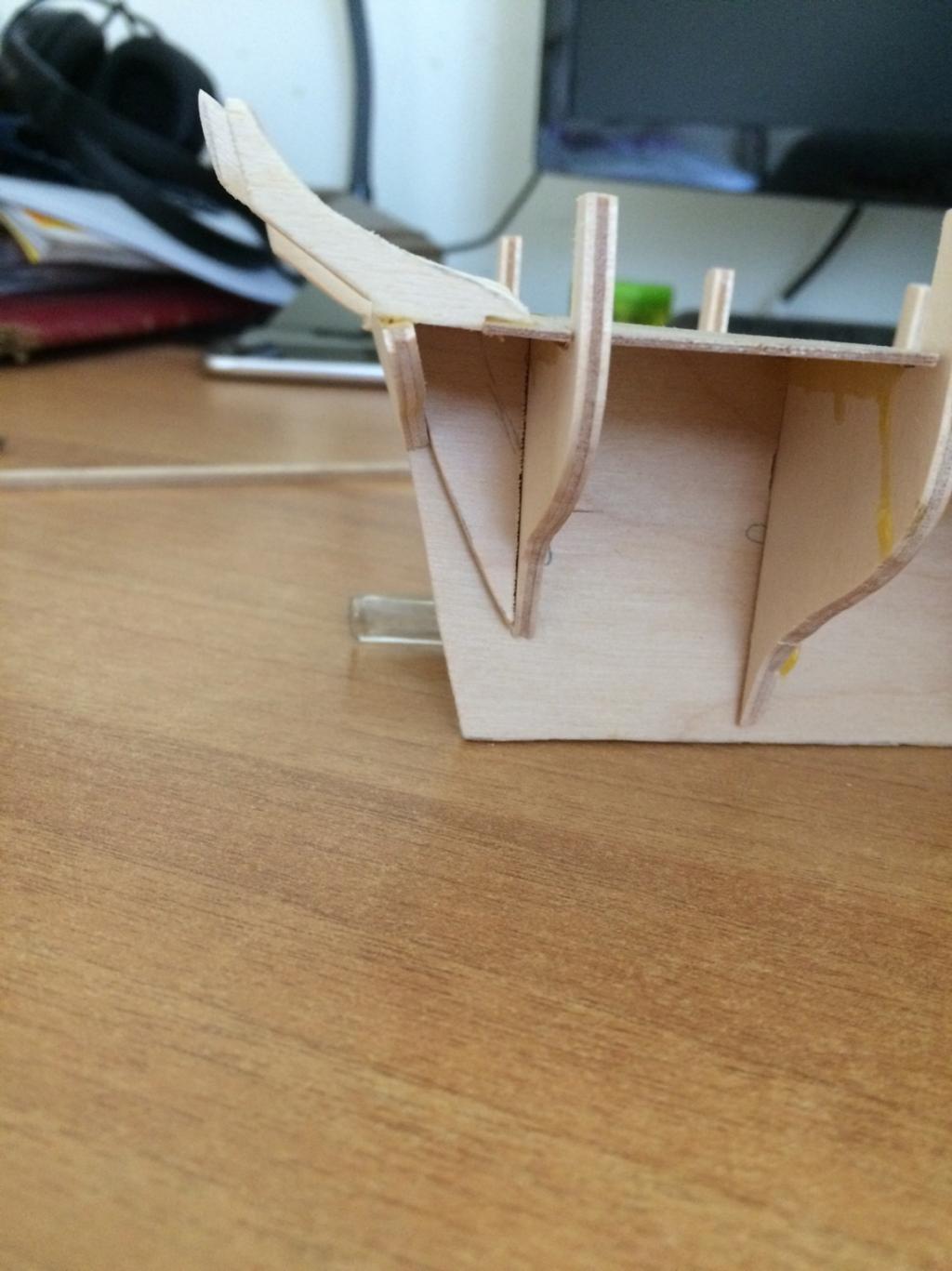

Sono trascorse un po' di settimane, purtroppo non è facile trovare il tempo per se stessi ma l'importante è continuare.
Incollato l'ultimo pezzo della chiglia e la parte posteriore della poppaLady Nelson, autocostruzione da piani Amati-img_0462.jpgLady Nelson, autocostruzione da piani Amati-img_0463.jpg

Purtroppo per quanta attenzione si faccia durante la preparazione delle sagome sul legno e sul successivo taglio a traforo ci si accorge solo al montaggio che i pezzi non combaciano perfettamente. Non importa, cercherò di compensare in corso d'opera con un po' di stucco
