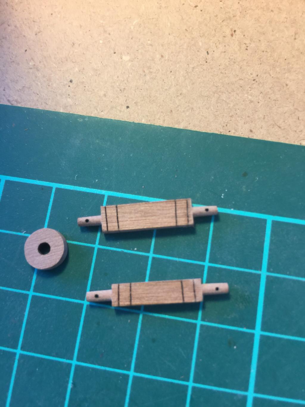

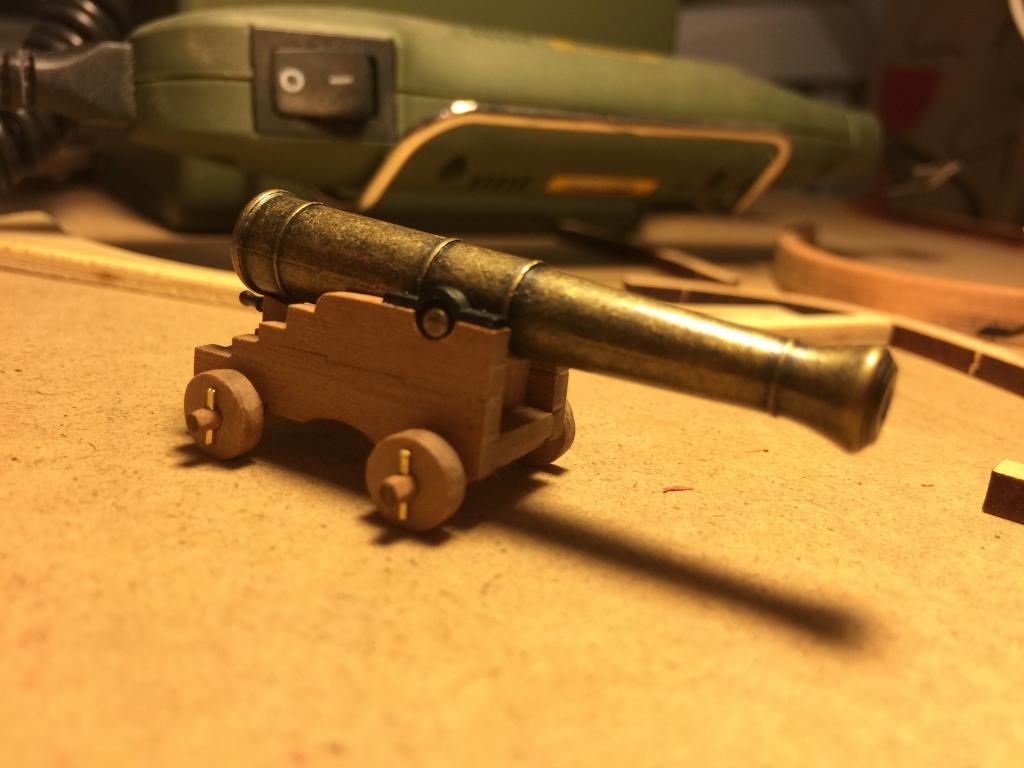

Ciao Mario,
ho fatto io la ricostruzione dell'affusto che hai pubblicato.
Ho fatto riferimento ai disegni presenti nella monografia nonche' al
volume Artillerie de Mer.
Anche la foto del museo mi e' stata utile.
Originariamente inviata da marioA Visualizza il messaggio
Per quanto riguarda cannone e affusto (carretta) ci sono state delle interrogazioni su altri forum. Trascrivo (copia incolla) alcune considerazioni fatte da un modellista su Modellisti Navali.
Questo e' il cannone da 4 libbre in bronzo e la ricostruzione dell'affusto presenti al museo di Matagorda.
Come si puo' notare la guancia e' in due pezzi (lo si nota dalle diverse venature del legno) ma non si vedono (dipendera' dalla foto?) gli incastri a dente.
Il volume Artillerie de Mer tratta degli armamenti francesi dal 1650 al 1850.
Ne deriva che dal 1674 al 1758 l'affusto non ha subito differenze costruttive e poichè la Belle e' del 1684 ci siamo come costruzione.
In sostanza quindi la "GUANCIA" va realizzata in due pezzi con due incastri a dente e non in pezzo unico come si evince dalla monografia.
Inoltre ( se li montava), la Belle non poteva avere pezzi da 4libbre. Non ci sarebbe stato spazio per il rinculo e ricarica.
Boudriot presume che, montando pezzi da 3 libbre e considerando di usare le batteria di una sola fiancata, sarebbe stato necessario mettere il canotto in mare e l'attrezzatura di servizio sull'altro lato. Quindi un po' macchinosa la cosa.
Da considerare anche che di palle di cannone sul sito archeologico neanche l'ombra mentre i pezzi da 4 libbre presenti sul relitto fungevano da zavorra.
Il motivo per cui la Belle non potesse montare pezzi da 4 sta nel fatto che ogni pezzo da 4 era lungo 6 piedi. Quindi 12 piedi in totale da un lato e l'altro della barca. La larghezza massima del bastimento era 14 piedi e quindi e' improbabile che montasse pezzi da 4.
Fatte queste considerazioni, posso cominciare realizzazione degli affusti in scala 1;12.
Saranno realizzati 3 cannoni da 3 libbre con affusto da posizionare a tribordo pur avendo La Belle 3 sabordi per ogni fianco. Quindi esattamente come ha fatto Frolich.
Una cosa e' certa, l'incertezza che sulla barca ci fossero cannoni e non invece petriere, molto piu' plausibili. Rimarremo con questo dubbio.
Insomma per concludere le fonti sono un po' discordanti, io lascero' le guance in due pezzi.
SAREBBERO state realizzate in due pezzi invece che SAREBBERO state realizzate in un pezzo unico.
