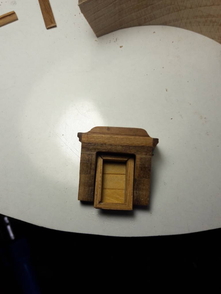

Nick51 inizia ad ingranare.
Primo ingresso reale con porta in tavolato chiusa perché spero di invelarlo pronto a salpareVictory Sergal 1971-20190408_155927.jpeg

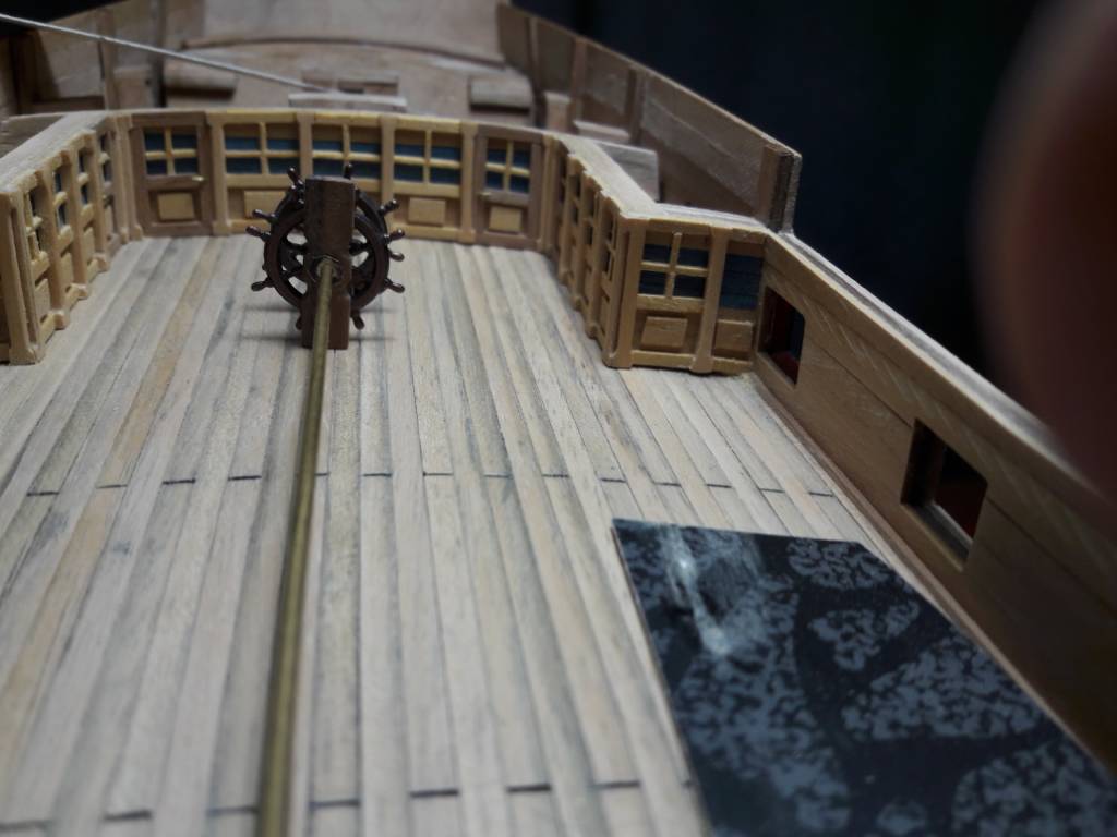

Buona segatura a tutti .prove di posizionamento ruote timoneVictory Sergal 1971-20190414_175401.jpegVictory Sergal 1971-20190414_175450.jpeg
