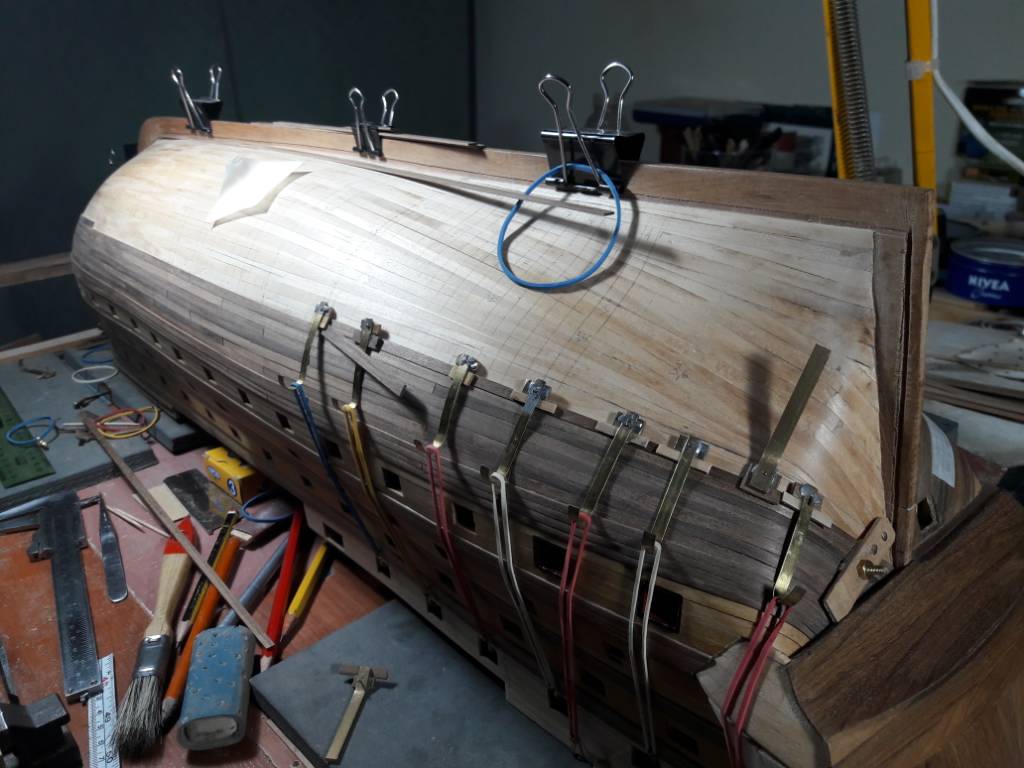

Buona segatura a tutti. Oggi ho ripreso a mettere listelli. Spero di portare a termine questa tela di "Penelope" Victory Sergal 1971-20180426_202016.jpeg

Ciao mi spieghi cosa sono quei numeri sul primo fasciame ?

Sono le ordinate dove deve cadere la giunzione delle tavole del secondo fasciame. Poiché la Victory ha una poppa tonda , io non sono riuscito a listellare il secondo strato con.listello intero per cui per dare la cadenza al secondo fasciame mi sono segnato le ordinate su cui far cadere le intestazioni delle tavole se noti ogni 4 listelli si ripete sulla stessa ordinata spero di essere stato chiaro comunque a disposizione per qualsiasi chiarimento
