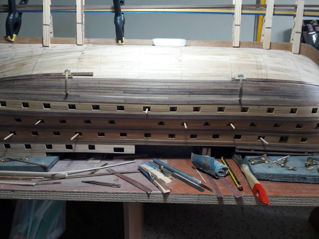

Nick51 03-12-17 12:58 AM
Buonasera ragazzi oggi ho fatto altri ci sono per tenere i listelli in incollaggio metto una foto penso siano i migliori tra quelli che ho fatto da quando ho iniziato il secondo fasciame Allegato 285253

Che vi sembra della segmentazione del mio fasciameAllegato 285853

Edworld 10-12-17 03:22 PM
Dal mio punto di vista il risultato è eccellente e come ti ho già detto adoro il fatto di usare essenze di legno diverse per fare le diverse parti, anziché colorarle (il legno naturale ha sempre un fascino in più). Volevo chiederti qual'è lo spessore dei listelli che usi per il secondo fasciame?
P.S: cosa non ci si inventa per piegare i listelli.... C'è proprio tutta una letteratura in merito agli arnesi autocostruiti per piegare i listelli e ora il tuo ne entra a far parte a pieno titolo 😅😅

Nick51 10-12-17 03:47 PM
Il secondo fasciame e da 1mm gli incintoni da 2mmil piega listelli non è una mia invenzione io solo copiato adattando la punta alla mia bisognaAllegato 285871 poiché dovevo piegare con raggio da 8mm ho fatto quella punta altrimenti in vendita lo trovi con punta più grande
Edworld 10-12-17 05:31 PM
Ah ok.... In effetti a prua i listelli devono fare una curva ben pronunciata.... Il rischio di spaccare i listelli è alto... ma scaldando il listello il rischio è minore? Si piegano più facilmente? (Te lo chiedo perché non ho mai provato la tecnica di piegare i listelli a caldo)...

Nick51 10-12-17 06:12 PM
Prima vanno messi a bagno li lasci almeno una notte , questo dopo averli rastremati di massima ,secondo le misure rilevate per tutte le ordinate del modello, dopodiché cerchi di sagomarli o in loco sulla ossatura oppure ti aiuti con il piega listelli e poi li posi sul posto , io per la prua mi aiuto con il piega per far prendere la piega a poppa li poso ancora umidi e cerco di sagomarli a mano e li tengo fermi con quei cosini di ottone se sono duri li ritolgo e mi aiuto con il piega mai troppo caldo per non rischiare di bruciare il listello infatti ho messo interruttori a peretta sui piega per staccarli a piacimento spero di essere stato abbastanza chiaro è più semplice a fare che a dire ciao alla prossima
