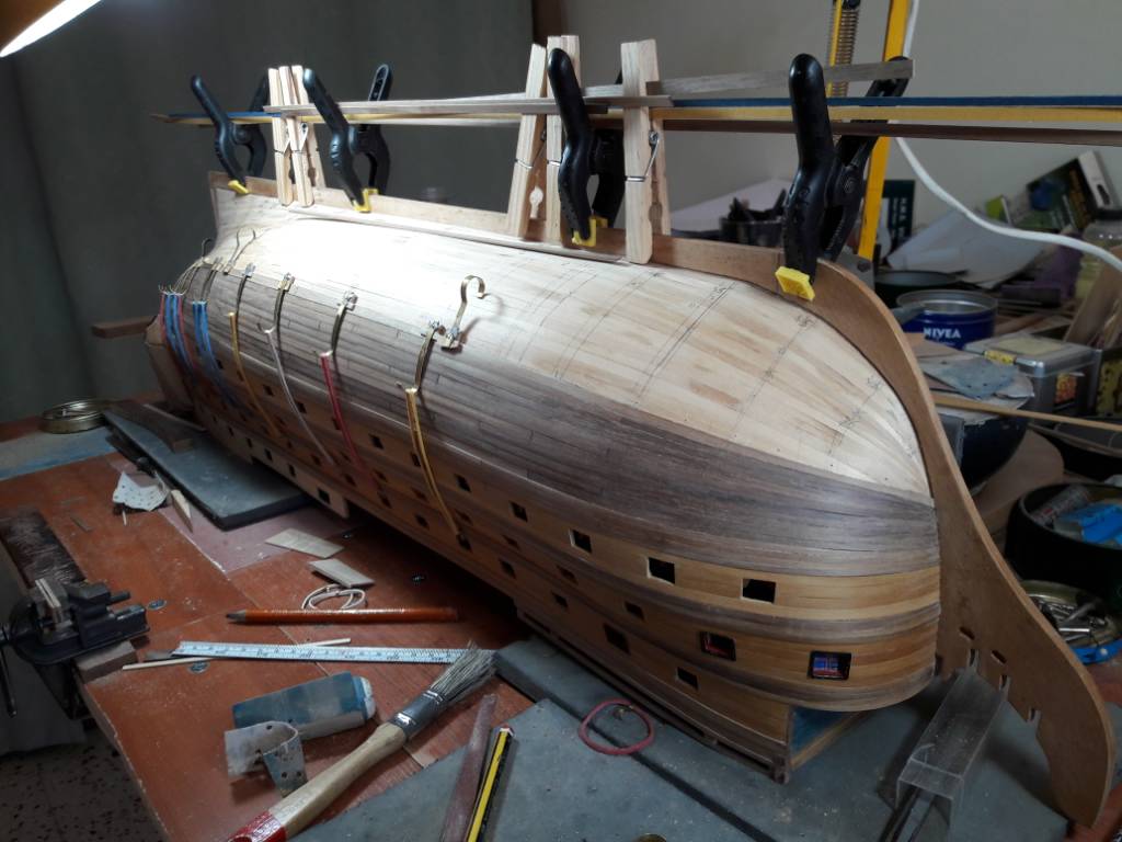

Ragazzi buongiorno e buon Natale a tutti. Spero di essere riuscito a recuperare adesso proverò a partire con i drops, domanda : ma i listelli devono essere più larghi ?! Grazie a tutti gli intervenuti , buona segaturaAllegato 286762

Normalmente al ginocchio i listelli sono più larghi e con maggior spessore, questo perchè il legno tiene bene se immerso e tiene bene se all'asciutto ma non tiene affatto bene nella cosiddetta zona del bagnasciuga e si deteriora più facilmente. Io normalmente uso tre misure di listelli per fasciare con spessori da 2 e 3 mm tenendo sempre e comunque d'occhio la scala per non finire nell'irrealismo. un salutone Roberto e buon modellismo

Ciao Kair purtroppo credo di aver già superato la linea del bagnasciuga domani metto un attimo lo scafo in.linea d'acqua e controllo se sono ancora in tempo per aumentare lo spessore sulla linea

Buongiorno. Buon anno a tutti. Anche senza " drops penso che non abbia preso una tanto cattiva piega. Io ci ho provato ho tagliato ho rastremato ho piegato a caldo e freddo e nonostante la bellissima foto della "Sovrana" con listellatura bicolore molto chiara ed esplicativa avrei fatto un pastrocchio per cui ho continuato per la strada anche se non " maestra" ciao e buona segatura Allegato 287441

Buon anno Nick e buon anno amici del forum! Viene su bene, non c'è che dire. È chiaro che se riesci a portare avanti una buona posa senza ricorrere ai drop, tutto di guadagnato. Tienili in serbo solo nel caso dovessero essere assolutamente indispensabili. Complimenti ancora per come stai lavorando e per il bellissimo risultato! 😀👍
