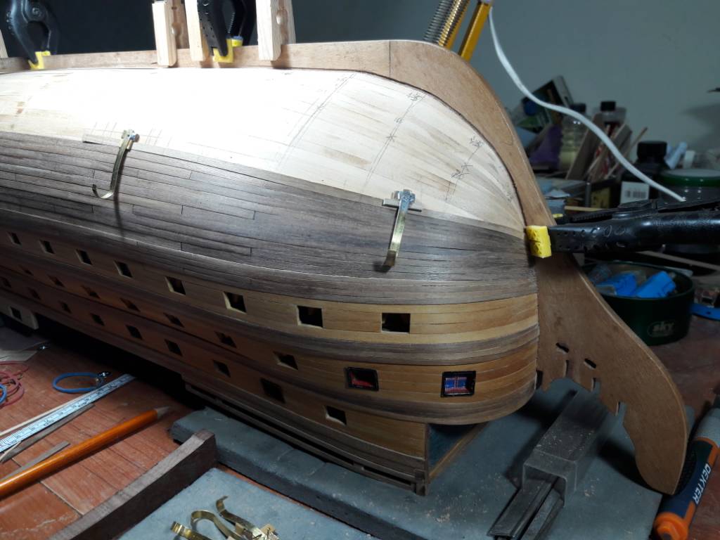

krill80 19-12-17 10:45 PM
Sembra tu sia andato troppo sottile in prua...avevi già preso le misure di assotigliamento graduale e calcolato su ciascuna ordinata?
Inviato con il mio SM-G955F - Scarica l‘app del Forum di Modellismo.net
sergio60 19-12-17 10:49 PM
dovresti riunire i corsi a prua proprio per evitare un assottigliamento eccessivo.
Ti aiuterebbe disegnare i corsi in modo da avere una idea definitiva del fasciame
comunque gran bel lavoro si denota una precisione di esecuzione notevole

Nick51 20-12-17 12:55 AM
Grazie si ho preso le misure di tutte le ordinate . Però quando posavo il listello a misura svirgolava così ho assottigliato per evitare lo svirgolamento vedrò di metterne di più grossi rispettando le misure grazie ancora buona segatura
Nick51 20-12-17 12:57 AM
Il giallo è bosso quello scuro è noce nazionale

Nick51 20-12-17 10:16 PM
Buonasera ragazzi spero di aver recuperato qualcosaAllegato 286626

krill80 21-12-17 01:55 AM
Si Nick, qualcosa l'hai recuperato sicuramente. Hai previsto l'inserimento di drop planks? Io sulla sovereign non ho potuto farne a meno ed era effettivamente come si fasciavano gli scafi di un tempo...
Vai così che stai facendo una posa Bellissima!

Nick51 21-12-17 06:52 AM
Buongiorno a tutti, ragazzi io non conosco l'inglese , se sono inserti di tavole a forma triangolare tra un corso e l'altro a mo di spicchio non mi piacciono anche se veniva messo dal vero .preferisco sagomare il listello come ho fatto nell'ultima foto , grazie per i consigli aprono la mente e danno stimolo buona segatura

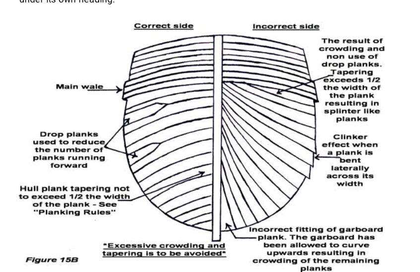

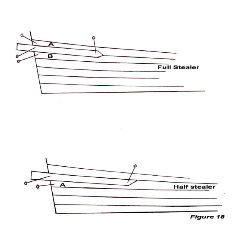

Azzio1973 21-12-17 07:41 AM
3 allegato(i)
Allegato 286631
Ecco cosa accade senza drop planck.
Tu fino ad ora sei riuscito ad arrangiarla, ma non so se riuscirai a non utilizzarle fino alla fine.
Oltre che essere corrette storicamente, non vi è altro modo per risolvere il tuo problema che in realtà,spero di no per te, dovrebbe sempre più accentuarsi.
Le stesse drop sono utilizzate anche a poppa.
Allegato 286632Allegato 286633

Nick51 21-12-17 01:19 PM
Ciao , grazie per i disegni avevo supposto che fossero quegli inserti ,nel modo illustrato sono perfetti spero di riuscire a farlo perché al prossimo ne avrò bisogno . A poppa mi è stato più facile fino ad ora . A prua devo farlo altrimenti non la riprendo più, io non conosco l'inglese
cerqui 21-12-17 07:30 PM
Originariamente inviata da Nick51 (Messaggio 1384600)
Ciao Nick, stai facendo un ottimo lavoro ma su uno scafo così imponente non riesci a portare i listelli a prora solamente rastremandoli. Dovrai inserire listelli come nel post di Azzio e sarà sicuramente questione di praticità. Capire come sagomare il successivo per abbracciare il precedente.
Buona serata
sergio60 21-12-17 07:57 PM
scusate se ripropongo quanto ho scritto più sopra.
A prua non vanno inseriti spezzoni di listelli (chiamiamoli così) piuttosto per non appuntire troppo i corsi, alcuni (sarebbe il caso di tracciare a matita l'intero fasciame) dovranno terminare necessariamente prima per fare posto ai due listelli adiacenti. Quindi a prua in realtà vi sono meno listelli che a poppa. In questo modo sicuramente si incorre in meno errori e sopratutto meno problemi.
Ciao e buon Natale
