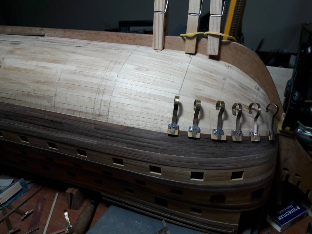

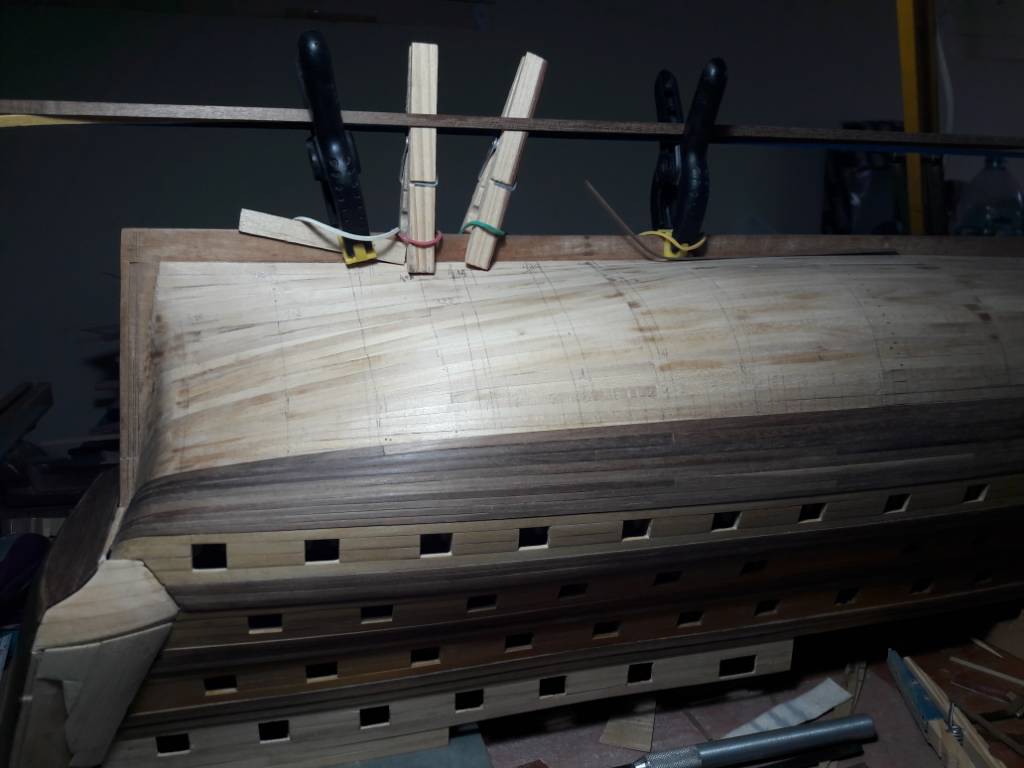

Nick51 19-11-17 09:35 AM
2 allegato(i)
Il secondo fasciame prosegue anche se a rilento, per via di qualche tubo che mi intralcia, Allegato 284118Allegato 284119
krill80 19-11-17 09:40 AM
Viene su molto bene la posa e il legno impiegato ha una bellissima tonalità. Bravo! Continua così 👍😊

Nick51 19-11-17 10:34 AM
Ho comprato quei listelli più di 30 anni fa sono molto stagionati per sagomarli devo tenerli giù in acqua per un po' e poi ferro caldo pian pianino. Appena posso devo mostrare dei listelli che mi vendettero per noce ma io penso siano mogano , se mai farò un arsenale li impieghero ' per gli arredi interni quelli erano tutti in questo legno almeno per le grandi navi Inglesi a presto con nuove grazie e buona segatura.
sergio60 19-11-17 05:20 PM
Ottimo lavoro
Dalle foto si denota una grande precisione molto bello
Azzio1973 20-11-17 08:12 AM
Originariamente inviata da Nick51 (Messaggio 1380466)
Mi sembra proprio un bel lavoro,da l’impressione che sia bello liscio e vellutato.
Complimenti! Ottima realizzazione! Per i tubi che ti intralciano ti capisco! Sapessi come ti capisco!,!

Nick51 30-11-17 01:13 AM
Buonsegatura tutti. Dalle ultime foto ho messo altri tre listelli, non sono riuscito a metterli tutti interi chi era corto chi lungo e chi si spezzava nella curva di poppa quindi gioco forza ho optato per la sezionatura simulando le ordinate del sistema inglese "room and space " cioè intervallo uguale allo spessore dell'ordinata, ho seguito il passo 1a4 sia per i listelli che per le costole , farò una foto intera per mostrare l'effetto ciao buonanotte
