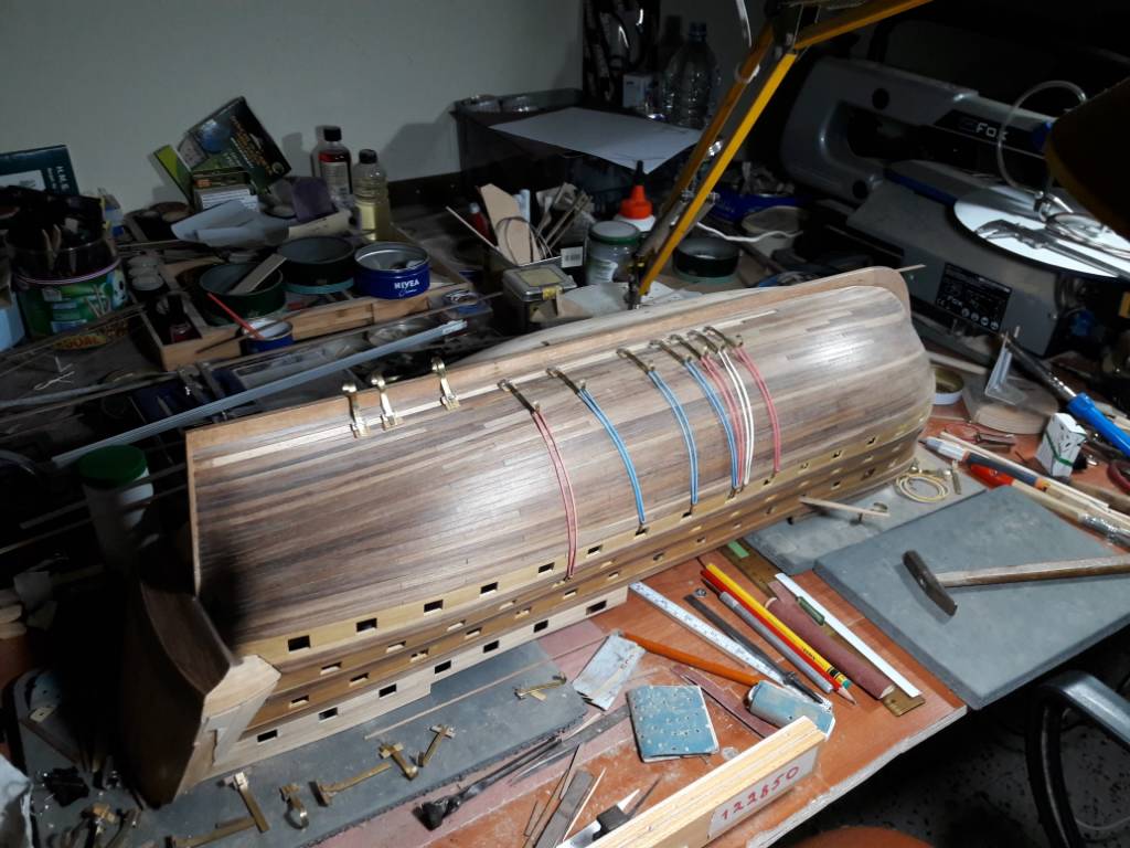

Nick51 18-02-18 12:09 AM
2 allegato(i)
Ancora 2 listelliAllegato 291166Allegato 291167
Nick51 18-02-18 12:13 AM
Ho messo pure un doppio torello peccato che le foto che faccio non sono molto nitide tutto attraverso il telefonino
Magikolord 18-02-18 12:18 PM
Ciao Nick 51, ho guardato con interesse gli attrezzi che usi per tenere ben fissi i listelli, ( lamierini per attaccare gli elastici e tenerli in tensione per intenderci).
Mi riusciresti a spiegare con che materiale li hai costruiti e la procedura? Grazie in anticipo..
Stai facendo un gran ottimo lavoro, buona segatura
Nick51 18-02-18 12:41 PM
Ciao buona segatura anche a te, i gancetti che vanno ai sabordi sono in lamierino di ottone 0,5×2mm quelli che tengono i listelli sono sempre di ottone con lamierino 0,5×4mm incrociati con barrette di ottone da 2×4mm se ti faccio foto dei tre tipi penso che sia più semplice rifarli che non spiegare
Nick51 18-02-18 12:46 PM
2 allegato(i)
Posto foto spero che sia più chiaro l'incrocio è tenuto dalla comunemente detta saldatura a stagnoAllegato 291205Allegato 291206
