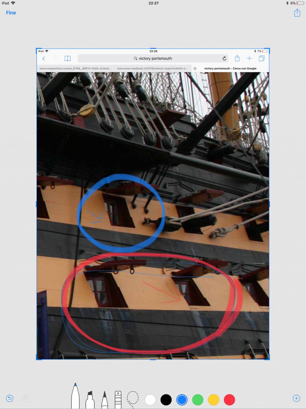

Mi accorgo solo questa sera di una particolarità dello scafo che stai realizzando.
Mi spiego meglio...... vedo gli incintoni, che dovrebbero normalmente avere un’andatura che segue l’insellatura del ponte, che di contro, vanno se non dritti, addirittura controcurva...magari è prospettiva ma vedo questa cosa in tutte le foto.....correggimi se sbaglio......
In oltre alcuni sabordi della Victory dovrebbero entrare a prua e a poppa sopra l’incintone stesso....non completamente, ma parzialmente ovvio.
Te lo sottolineo perché anche io ai tempi seguendo i piani Corel, rimasi stupito che i. sabordi intaccassero gli incintoni.....vi fu una breve discussione con gli amici più esperti e il confronto con le foto del porto di Portsmouth, mi indicarono la strada corretta.
Ciao collega un grande in bocca al lupo per tutto!![emoji6]

2 allegato(i)
Gli incintoni della Victory sono retti o quasi 1) solo gli ultimi a poppa sono sfiorati dagli incintoni (rosso) ma senza intaccarli 2)

2 allegato(i)
Gli incintoni della Victory, seguono l’insellatura del ponte!,,,!!
Quello che tu vedi è il colore che hanno dato allo scafo per “fingere” con il nero che l’incintone sia dritto!!! Solo per una questione estetica!!!
Qui lo vedi bene lo ho segnato più volte!
Allegato 292522
Allegato 292523
cervotto 10-03-18 12:16 AM
Ho scritto "QUASI RETTI", non c' entra la linea del colore, in tutti i casi la linea degli incintoni è staccata dai portelli e solo quelli a poppa li sfiorano ma non sono intaccati dai sabordi. Forse lo erano quando la nave fu varata nel 1765, ma era un poco diversa da quella attuale che rappresenta la Victory di Nelson nel 1805.

Ciao Nik, scusami, non sapevo che avevi ripreso il lavoro da dove lo avevi lasciato molti anni fa, e non volevo di certo turbarti l’esistenza, mi sono permesso perché anche io ebbi dubbi poi sciolti che mi hanno insegnato qualcosa.
Senza pretesa alcuna di insegnare nulla a nessuno metto l’ultima foto per cervotto, poi mi levo dalle balle. Ciao Nik e beato te che sei al mare al calduccio!!!
Un saluto
Allegato 292529
Questi sono da maestra a prua tutti nell’incintone.
A presto!
