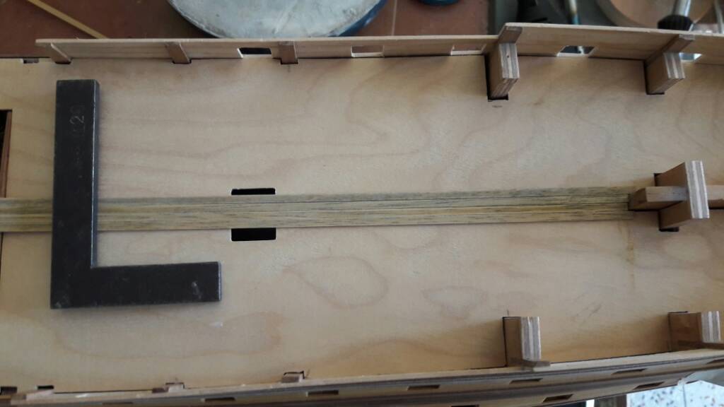

Buongiorno a tutti,ritornando alla victory per il ponte di coperta ho comprato dei listelli di ramino e poi con mordente grigio ho reso come da foto penso che rendano beneAllegato 269069

Grazie per il tuo incoraggiamento devi avere un carattere molto positivo ed appunto incoraggiante. Scusate tutti per la mia domanda da principiante che colla usate per la seconda listellatura? Ho provato ad usare il cianoacrilato per il legno ma si asciugata prima che posi il listello ,e siccome sto usando degli ammennicoli per tenere fermo il listello perché non voglio che si vedano i segni dei chiodi pure perché non riuscirei a seguire le linee delle ordinate, e poiché ne ho fatti tanti quante le ordinate percui se tutto va bene in 8 ore riesco a piazzare 4 listelli .Non che abbia fretta ma vorrei finire per dare inizio alla pirogoletta a vapore. Ciao a presto nuove

Io uso la vinilica Pattex Express, asciuga rapidamente. metti un listello su una fianco, poi altro dall' altra parte e puoi tornare al primo che è già fermo. Però uso anche spilli per tenere i listelli, il foro è minimo, poi con meno di una goccia di vinavil e rapida lisciata con carta vetrata fine i fori si chiudono con la polvere stessa del legno.
marco21 29-03-17 06:12 PM
Io uso la alifatica che permette di posizionare bene il listello, si asciuga in pochi minuti da nuova e una volta carteggiata è come se fosse legno
Azzio1973 29-03-17 08:24 PM
Io solo vinili a normale do il tempo a tutto perché penetri nelle fibre.
Ma ognuno come vedi ha le sue preferenze.
Di certo non la ciano.quelka va bene tra metallo e legno al max
Nick51 29-03-17 09:11 PM
Grazie ragazzi!anche io uso solo la vinilica ,però siccome sto anche sperimentando gli aggeggini che appaiono in una foto postata vado a rilento ,appena sarò sceso .sotto l'ultima cinta proverò con gli spilli grazie spero al più presto di mettere una foto della modifica del castello per le battagliole.
