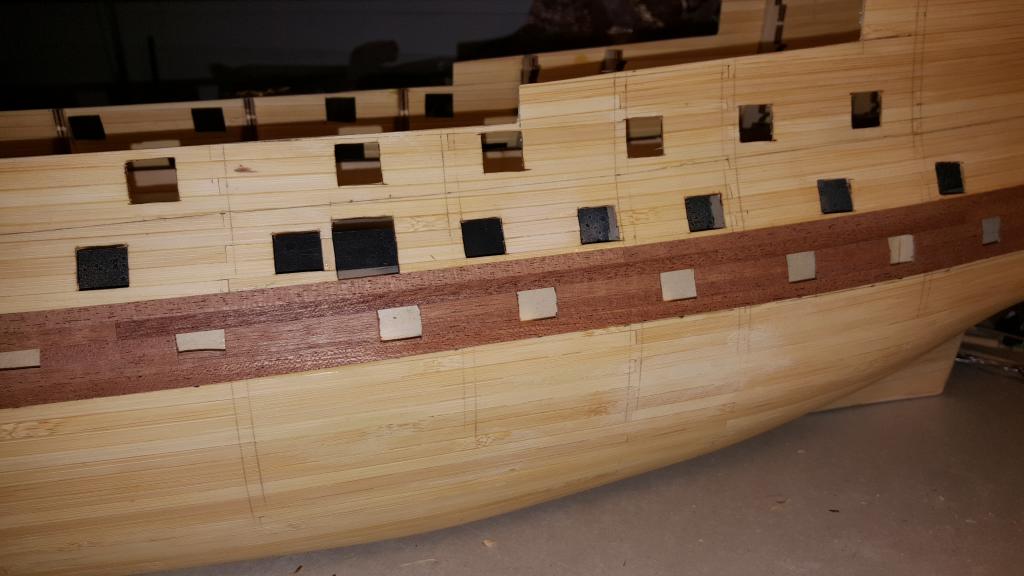

Salve a tutti ed eccomi con qualche foto nuova dell'avanzamento dei lavori.
Dopo aver stuccato gli avvallamenti che mi sono stati fatti notare a prua, ho iniziato ad applicare il fasciame in sapelli che deve essere messo nell'opera morta dello scafo.
Mi sembra che il risultato sia buono, vediamo quando è finito.
Riguardo il fasciame in bamboo credo proprio che sarà la prime ed ultima volta che lo uso perchè aprendo i sabordi mi è capitato spesso che si staccassero dei listelli in quanto l'incollaggi tra un listello e l'altro risulta piuttosto difficile per il fatto che i listelli hanno il bordo arrotondato.

Ciao Dekko, mi sembra che la stuccatura abbia migliorato decisamente le linee dello scafo. Bene!
Si, decisamente, sono soddisfatto
