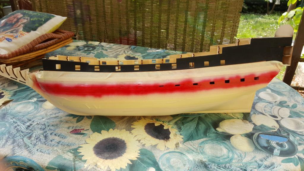

Qualche aggiornamento
Prima cosa ho rivestito la chiglia col fasciame di faggio anche se DeA non lo prevedeva, perchè di lasciare parti in compensato non mi va...
Ho poi dipinto la fascia rossa e iniziato a inserire i listelli rossi all'interno dei sabordi, lavoretto lungo e di precisione.
Ho infine dipinto l'opera viva con un colore bianco sporcato di nero e giallo che mi ha creato un grigio molto chiaro con una sfumatura di verde (lo si vede col confronto col foglio bianco di carta). I colori usati sono sempre acrilici spruzzati ad aerografo, con effetto di mantenere comunque visibile la venatura del legno.
Alla fine ho installato gli incintoni preventivamente dipinti di nero e terminato i rivestimenti interni dei sabordi.
La fila in alto dei sabordi ho ritenuto diincorniciarla successivamente, dopo aver rivestito la parte interna delle murate.
