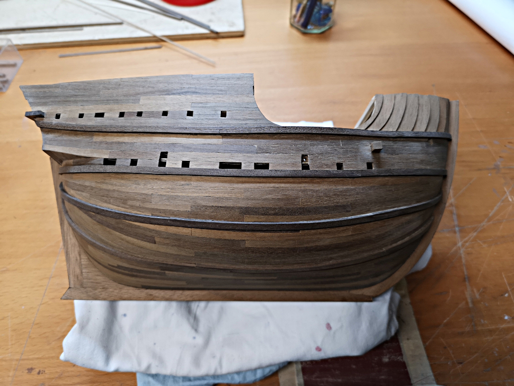

Ritorno nuovamente a dare attenzioni alla piccola coca lasciata in semi-abbandono nel cantiere per troppo tempo. Tolta la polvere, affilati gli attrezzi ma soprattutto ritrovata la voglia ed il tempo per proseguire ho iniziato a lavorare agli incintoni dello scafo.
Ho utilizzato dei listelli di noce Mansonia, sezione 3x5mm, che ho dovuto inumidire e piegare a caldo per seguire il profilo dello scafo. Il profilo dei listelli è stato sagomato in modo da consentire un contatto uniforme ed omogeneo con lo scafo.E' stato necessario asportare la parte centrale dell'incintone creando una sorta d’incavo nel senso longitudinale del listello. Esagerando le cose, la figura seguente mostra la sezione rettangolare (marrone) di un incintone addossato al profilo dello scafo (linea blu). Questa soluzione non mi soddisfaceva in quanto sia il lato superiore che quello inferiore sono distaccati dallo scafo.
Asportando la parte centrale del listello, quella che va a contatto con lo scafo, l’incintone è ben aderente alla curvatura dello scafo e non si vedono spazi vuoti come nella figura precedente.
Per asportare la parte centrale dei listelli ho utilizzato una piccola fresa montata su di un trapano a colonna. Ho fissato i listelli su di un piccolo banco micrometrico e la fresatura è stata semplice e veloce.
Per ora ho completato la posa degli incintoni del solo lato di tribordo ed il risultato è quello che vedete nelle foto allegate.
Questa settimana è prevista la posa degli incintoni a babordo.
Massimo.

Castello di Prua: è stato completato con la struttura triangolare che forma l’ossatura vera e propria del ponte ed il relativo tavolato realizzato con gli stessi listelli utilizzati per realizzare il ponte di coperta (tiglio, sezione 0,5x8mm). Installate anche le battagliole sui tre lati del triangolo che compongono il castello di prua. I "candelieri" sono realizzati in noce mansonia di sezione 2x3mm mentre per le tavole orizzontali sono stati utilizzati listelli di noce mansonia di sezione 1x3mm. Inoltre, ho installato il "bittone" (non so come si chiama…) sull’estremità della prua facendo rifermento alle dimensioni dell’equivalente presente sui piani di Winter.
Coca Amati-img_20190328_215920.jpg Coca Amati-img_20190401_221657.jpg Coca Amati-img_20190401_221711.jpg Coca Amati-img_20190423_134611.jpg
Capodibanda: realizzato utilizzando listelli di noce mansonia di sezione 2x8mm. La prua è stata coperta con la posa a clinker.
Coca Amati-img_20190423_134628.jpg Coca Amati-img_20190423_134637.jpg Coca Amati-img_20190423_134653.jpg
Parabordi: ho cercato di seguire le dimensioni e la disposizione presente sui piani di Winter. Sono stati realizzati utilizzando noce di mansonia di sezione 4x4mm.
Da notare che anche i bagli che sostengono il cassero di poppa sono stai finalmente installati. La sezione è di 3x3mm, più piccola dei bagli che sostengono il ponte di coperta. In ogni modo, tutti i bagli che fuoriescono dal fasciame sono stati messi al loro posto ed il risultato finale è quello riportato di seguito.
Alla prossima,
Massimo.
